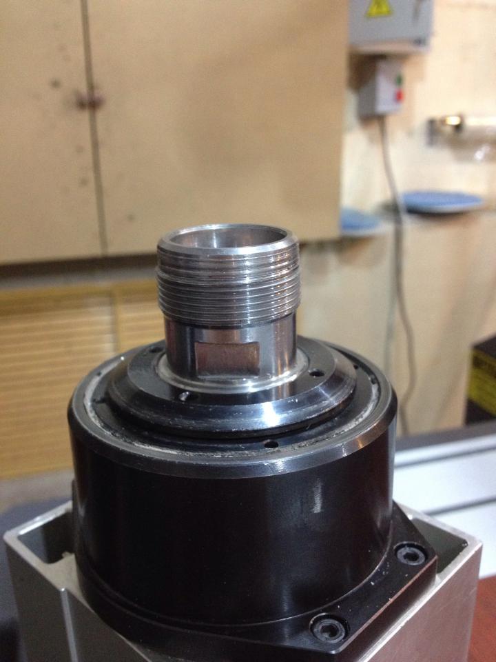

Отправлено 23 Декабрь 2014 - 01:47
Здравствуйте! Сорвали резьбу на шпинделе HSD, которая держит зажимную гайку для цанги. Что делать ума не приложу?! По гарантии есть шанс заменить? Возможно существуют удлиненные гайки, на форуме про них писали? Купили станок пару месяцев назад!!! Фото прилагаю

#16 OFFLINE   parket_3d
parket_3d
  • 143 сообщений
  • Из:Kursk
Отправлено 23 Декабрь 2014 - 02:24
это из серии "дай дураку стеклянный ..."? :) теперь как минимум ключ укоротите в 2 раза :D
#17 OFFLINE   Menu/Exit
Отправлено 23 Декабрь 2014 - 02:37
Мы всегда так делаем: ключ режем так, что бы ключ помещался руке. Не больше.
Сильно помогает не сорвать гайки.

#19 OFFLINE   Пиноккио
Пиноккио
  • 57 сообщений
Отправлено 23 Декабрь 2014 - 03:14
Примите соболезнования. Я так и не нашел бюджетного решения проблемы. Благо коломбо iso25 был на подходе. Дотянули, используя высокую гайку, сваренную из 2-х. Сообщите, если найдете недорогой способ восстановления вала. Мои рукастые операторы умудрились ER32 угандонить на HSD (((

#20 OFFLINE   369852
369852
  • 445 сообщений
  • Из:Череповец
Отправлено 23 Декабрь 2014 - 03:24
Немного про мой шпиндель. В октябре прошлого года умерли задние подшипники на шпинделе Elte (отработал 5 лет). Обзвонил с десяток контор - самые вменяемые цены на оригинальные подшипники и работу оказались у "Сервотехники" (Мск). Понаехал в Нерезиновую с утра, сказал, что сам я не местный, у меня украли все деньги, документы, разрешили присутствовать и таращиться на замену подшипников и балансировку, а вечером уже ехал обратно с отремонтированным шпинделем. Цена вопроса 12 тыр. Дали гарантию полгода, работает до сих пор. Спасибо им большое.  Поразила чудовищная жадность упырей из ООО "Шпиндель-Сервис" (Нск). Попросили за ремонт 150 (!!!) тыс., при цене нового шпинделя 47 тыр.
 1.  В ноябре прошлого года закончилась резьба на шпинделе. Знакомый токарь 80-го левела выточил новую гайку увеличенной высоты из автомобильной полуоси. Гайку не балансировал, ибо нечем, но чел сказал, что сделал с одного установа и бить не должно.
2. Месяц назад закончилась вторая половина резьбы (возможно излишне сильно затягивал гайку). Тот же токарь перерезал резьбу на мЕньшую без разборки шпинделя и выточил новую гайку. Пока все работает.
 Найдите хорошего токаря и будет вам счастье.
