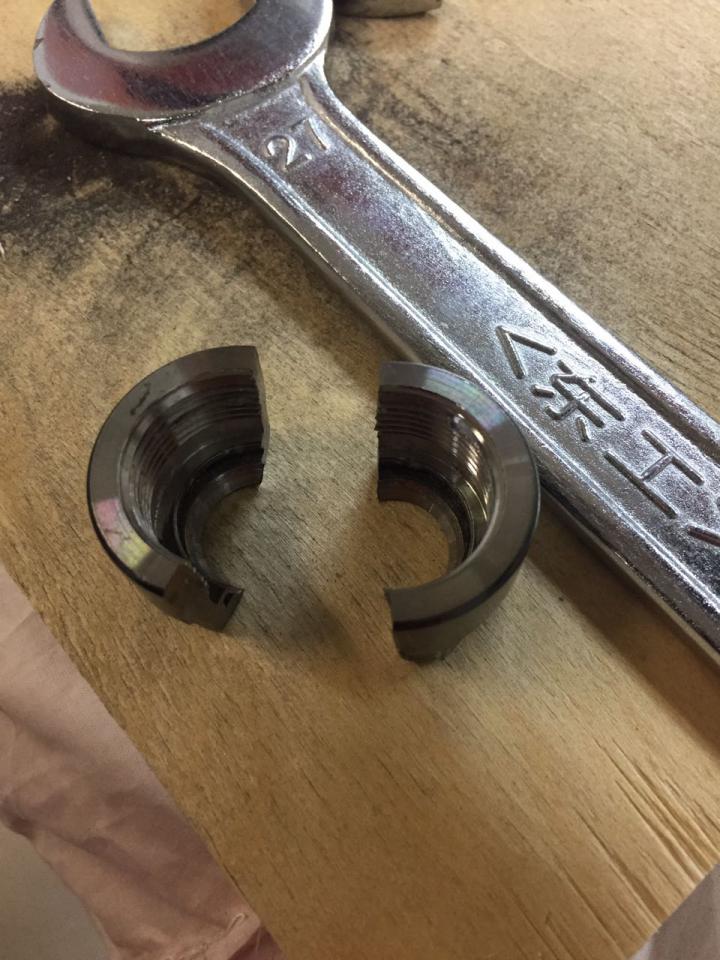

Здравствуйте.Шпиндель китай 3,5kW.Долго не менял цангу ,так как пользуемся только дюймовыми фрезами.Потом решил поменять.
Отворачивание шло с трудом ,потом вообще встало.С помощью вд 40 я открутил гайку.
Результат на фото.Гайку закручивал с таким же усилием ,как на другом станке(AXYZ).Видимых повреждений на резьбе гайки нет. Гайка закручивается свободно на 3,5 оборота Какой выход из этой ситуации?
#115 OFFLINE   lkbyysq
Отправлено 16 Ноябрь 2016 - 16:19
Треугольный надфиль в правильные руки и аккуратно почистить задиры. Ну или скребком каким. С гайкой тоже самое. Добиться свободного хода гайки.
В дальнейшем каждое утро снимать и продувать цангу, гайку, конус и резьбу. При необходимости смазывать.
#116 OFFLINE   T-Rex
Отправлено 16 Ноябрь 2016 - 18:18
А также, после тщательного удаления задиров на резьбе:
...при необходимости - обратиться в магазин, на который ссылаются все заголовки страниц этого форума, и запросить там "высокую" гайку для своего шпинделя (специально придуманную для тех горемык, у которых нижние витки резьбы сорваны).

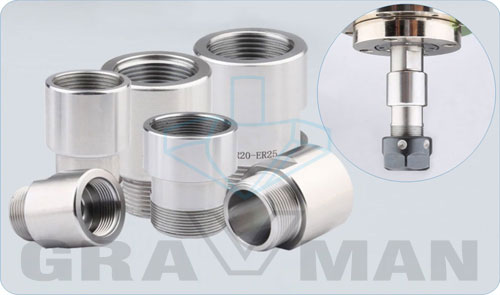

#119 OFFLINE   Admin
  • 1 844 сообщений
Отправлено 21 Апрель 2020 - 16:01
Для оперативного восстановления работоспособности шпинделя (с сорванной резьбой на валу) кроме гайки с удлиненной резьбой также можно использовать и адаптер на шпиндель.
