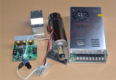

Всем привет. Решил наконец уйти от шпинделей на основе фрезеров.
До полноценного инвертора еще не дорос, да и бюджет не пролазит. Вся эта игрушка создана исключительно для себя.
Давно рассматривал вариант:
Но тут китайцы явно лукавят говоря о бесщеточном варианте. Всего два вывода, скорей всего обычный коллекторник. Причем просто регулируется напряжение от 12 до 48в и соответственно двигатель разгоняется. Вряд ли на всем промежутке одинаковый крутящий момент. К тому же заявленные 400-500вт мотора могут ограничится выдаваемыми 360вт блока питания.
Поэтому нашел вот такой вариант:

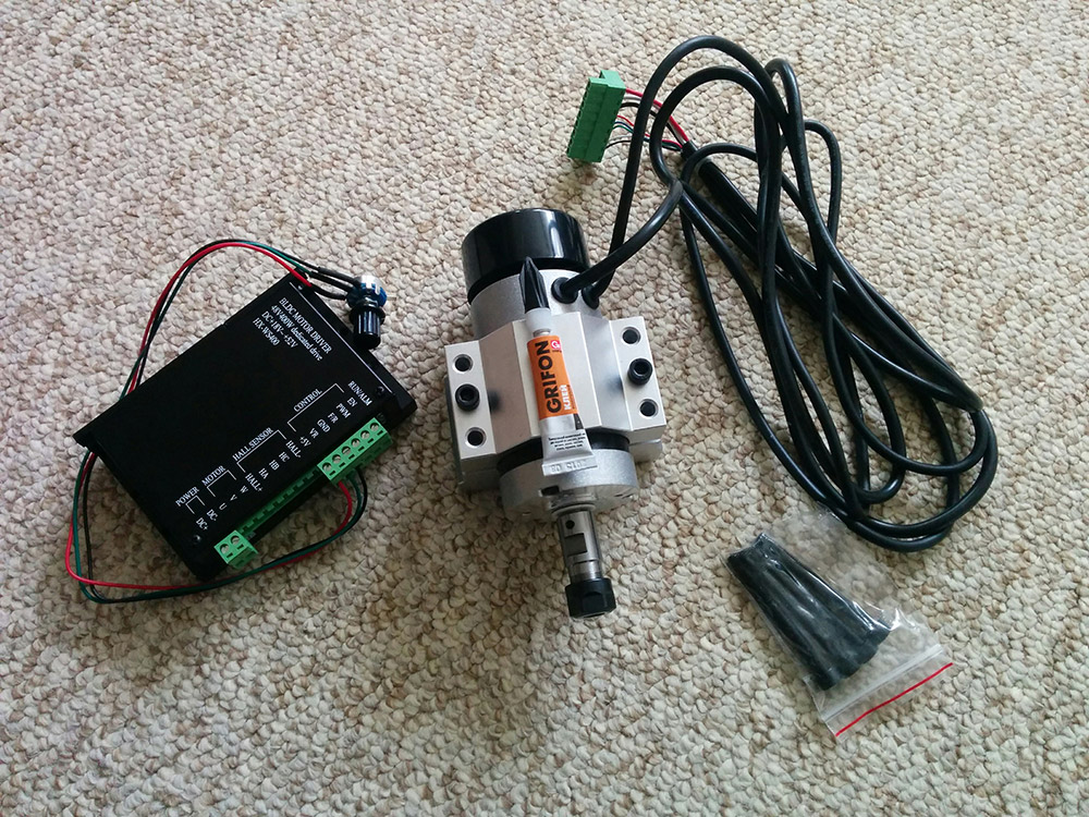

И еще один вариант найден только сегодня:
Этот вариант бывает еще с блоком питания. Или бывает с другим контроллером/драйвером. Но я чтото тут совсем ничего не понимаю. Выводов у мотора целая куча. То есть это все таки безщеточник или опять дурят нашего брата?

#74 OFFLINE   T-Rex
Отправлено 30 Апрель 2016 - 14:14
Вот этот вариант похож на синхронный трехфазный BLDC-мотор (судя по картинке соединений, нарисованной на боку драйвера, и количеству проводов, выходящих из мотора - три силовых провода и три датчика положения ротора, скорее всего датчики Холла). Штуковина из относительно новых, пока еще широко не распространена, информации о ней нет. В принципе, если китайцы не накосячили, должна быть довольно надежной. Разумеется, он бесколлекторный.
Остальные - обычные коллекторники. В первом варианте моторчик укомплектован регулируемым по напряжению БП, во втором - БП с фиксированным напряжением и внешний ШИМ-регулятор.

Да вот, например - их там, оказывается, немало предлагают... Все верно угадал - синхронный бесколлекторник, 400 ватт 12000 об/мин, с датчиками Холла.

Отправлено 17 Май 2016 - 14:42
Итак немного истории.
Изначально хотел купить у другого продавца на али, но он прислал фото и сказал, что сейчас продает новую версию шпинделя. По фото это был вообще какой то левый черный мотор непонятного состояния.
Поэтому куплено было у другого.
Отправили все через СПСР, и несмотря на праздники дошло достаточно быстро.
Шпиндель реально маленький. Положил на него обычный супер-клей, чтобы были понятны габариты.
Еще пока не подключал. Блок питания покупал отдельно, должен придти на днях.
В целом упаковано было очень хорошо по отдельным коробочкам с воздушными пакетами. Видно что все новое без потертостей в "заводской" упаковке. Вал, цанговый зажим и сама цанга промаслены.
Думаю, что перед проверкой блоком питания попробую его разобрать. Любопытно что внутри и на сколько это качественно.

Добавлю после пробных запусков.
Удержать рукой даже на малых оборотах невозможно. Доходит до того, что проворачивается медленно, но с толчками. Полной остановки достичь так и не удалось.
По шуму тише любого ручного фрезера. Шум в основном от псевдотурбинки сзади. На видео звук обрезает микрофон, но это как раз на пике. То есть громче он не становится. На вскидку шум в районе 40дБ. На полных оборотах спокойно разговаривали в комнате не повышая голос.
Есть идея вообще убрать эту турбину. Так как использоваться будет для хобби, то перегрев вряд ли возможен. Ну время покажет. Проведу испытания, померю температуру. Как вариант на крепеж шпинделя повесить радиаторы от компьютера.
