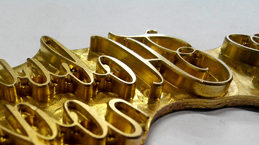

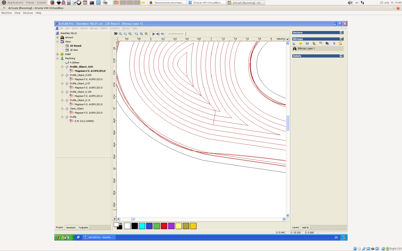

Отправлено 19 Апрель 2014 - 13:07
Не клише конечно,но вот результат
А вот обработка:
Траектории с названием Profile_ сделаны так:
Максимальное заглубление гравёра сделано равным финишному проходу и составляет последовательно 0,035 0,07 0,105 0,14 мм.
Это сделано потому что стратегия гравировки в Арткаме начинает игнорировать элементы которые лежат по высоте выше 0,12 мм.
Поэтому и приходится разбивать на ряд высот,обрабатывающих по мере уменьшения всё более мелкие элементы.
Частота вращения шпинделя 15000,подача 1400,но по видимому слишком большая,поэтому верх буков получился несколько рваным
и помоему при обработке я её уменьшал до 40%.
Финальная обработка делается Clean_Object с максимальным заглублением гравёра 5,1 мм,глубина финишного прохода 1 мм.
частота вращения шпинделя 15000,подача 240
Уменьшал её или нет не помню.
Вырезал концевой фрезой с Allowance 0.05
Совета не прошу,просто показываю обработку и результат.
Но буду рад услышать критику и замечания.

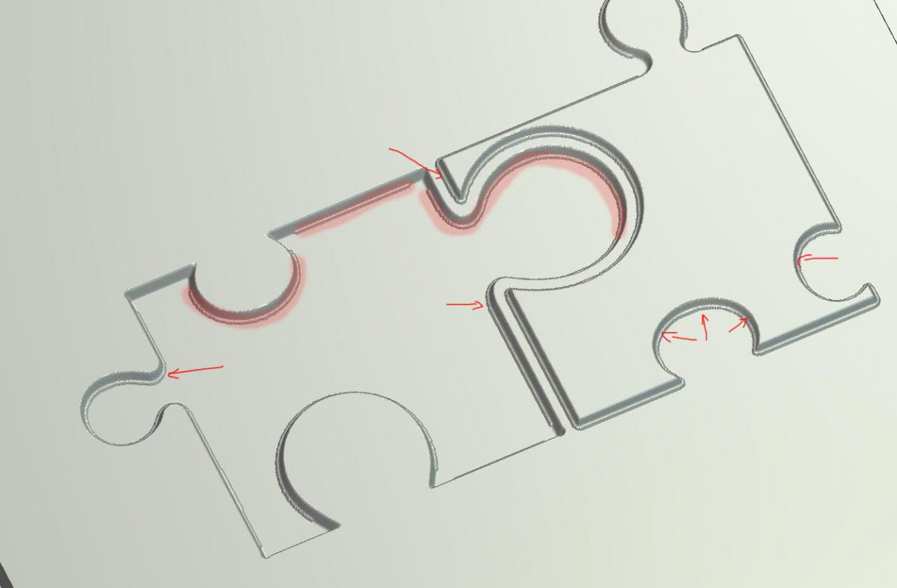

Отправлено 23 Июнь 2014 - 12:30
уважаемые, не подскажете в чём может быть проблема?
на скрине указал проблемные места красным.
но как мне кажется проблема в следующем: инструмент не во всех местах проходит на всю глубину.
Сообщение отредактировал Admin: 23 Июнь 2014 - 16:12
исправил картинку
#451 OFFLINE   MasterSplinter
Отправлено 23 Июнь 2014 - 12:52
Не открывается картинка. А в чем вопрос?
Вам не смогут помочь, если вы не изложите подробно проблему.
#452 OFFLINE   МегаХанЫга
МегаХанЫга
  • 55 сообщений
  • Из:Питер
Отправлено 23 Июнь 2014 - 13:16
поправил картинку, по ней должно быть понятно о чём я говорю
