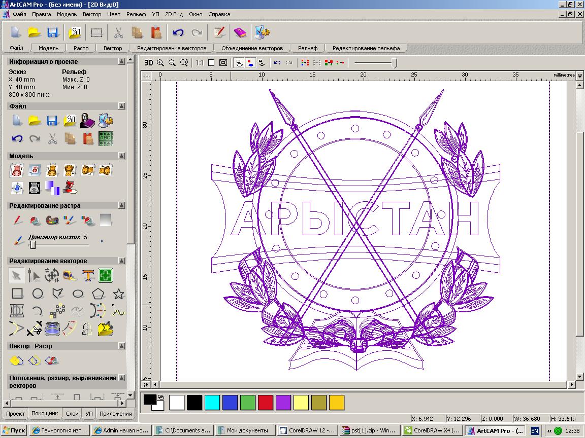

вот в векторном виде незнал как отправить ковский документ ) вопрос по нему как настроиь вектора или лучше перевести в битмап и резать по рельефу

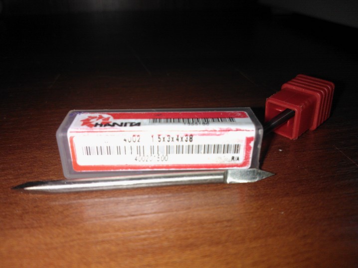

ps вот мои сверла)

Отправлено 20 Август 2012 - 11:38
судя по фотке ну никак не получается 15градусный инструмент - на фотке гравер с рабочим углом 30 (а в ArtCAM-е в модели задается полуугол - он 15град), а вот по полке ничего не скажу - либо мерить надо либо с коробочки фрезы взять параметр либо из сопроводиловки... если этот гравер позволяем обрабатывать цветмет, то пойдет... Как мне кажется, то вы хотите сделать плоское клише, тогда вообще не надо делать через рельеф - достаточно 2D- обработкой - гравировка, а битмапом вообще даже для генерации рельефа лучше не пользоваться - для получения более-менее допустимого качества необходимо сильно задирать разрешение, а это удлиняет расчеты... На клише я давно работал - с 3-й версии ArtCAM-а и от генерации рельефов через битмап отказался сразу как появилась возможность генерить через вектора, а это пошло с версии 4.5 в далеком 2000-м году...

спасибо за подсазку) тогда вопрос еще глупее мне вектора из корела взять и отправить их в арткам или мне лучше самому их обрисовать. вектора просто заказчик просил

Отправлено 20 Август 2012 - 12:40
ммм так и должны выглядеть вектора?) или лучше самому по контуру все обрисовать ?

Отправлено 20 Август 2012 - 23:48
Мммдааа!!! нарисовано премерзко - и похоже с градиентами - в такой ситуации лечить контура может быть дольше, чем перерисовать...

Отправлено 21 Август 2012 - 01:12
Эх заказчик гад) а как лучше пересовать узоры на лепистках неподскажите(и там должны быть замкнутые контура)?)))

Отправлено 21 Август 2012 - 13:58
Преобразуйте залитый черным вектор в растровую картинку при большом разрешении (несколько тысяч точек на дюйм) и оттрасируйте, чтобы не мучиться с рисованием.
