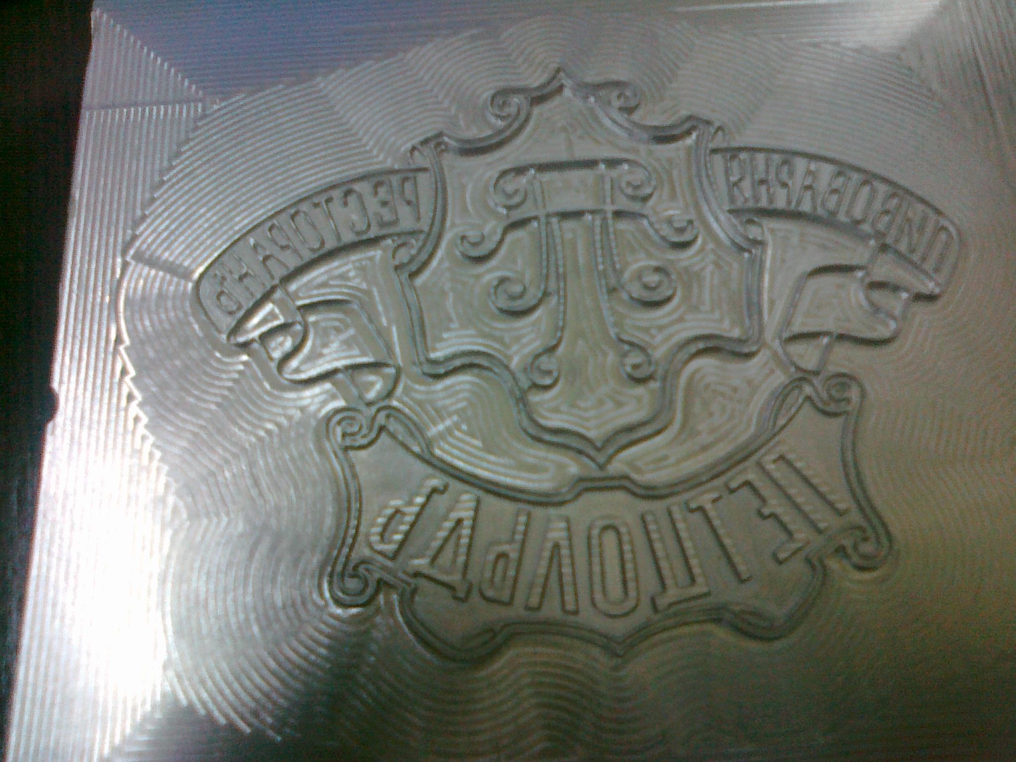

Ну вот,кажется что-то получилось.Хотелоси бы узнать мнение профессионалов.Огромное спасибо создателям и участникам форума!
а вот оттиск

зачем столько много магния извели? поля такие большие, при тиснении с фольгой будут оттискиватся пробельные элементы

Присоединяюсь к предыдущему оратору. Один-два миллиметра отступа от внешнего контура и резать.

Согласен,поле "малость" великовато ).Алюминия привезли с избытком,да и теснение было без фольги.Вобщем времени и материала было в достатке.Спасибо за совет,т.к. с фольгой ещё не теснил,буду теперь знать о возможных проблемах.
