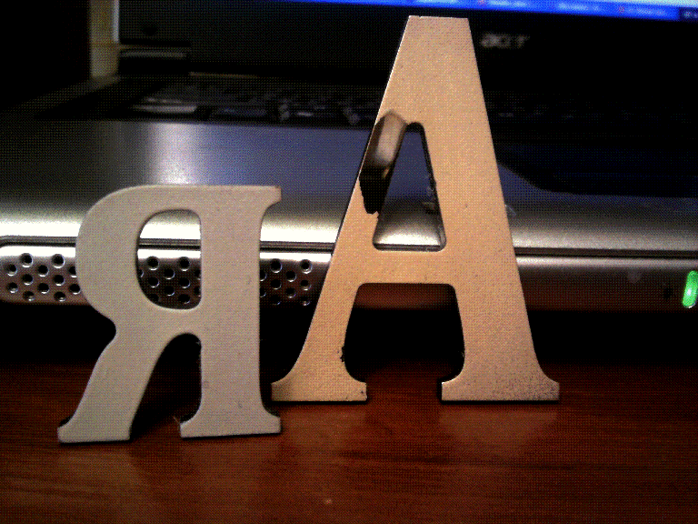

Расскажу свою историю. Осваиваю технологию изготовления надписей на памятники. Купил лак дорогущий ФЛК-ПА (ссылка). Купился на то, что "применяется для длительной защиты от агрессивного воздействия атмосферы различных поверхностей металлов: позолоты, бронзы, меди, латуни, алюминия" и "покрытие не ухудшает внешний вид поверхности предметов декоративно-прикладного искусства (плёнка покрытия прозрачная с сильным блеском или, при необходимости, без блеска)". Вот результат труда (полированная латунь и полированный аллюминий):
Покрытие делал в три слоя пистолетом, как по инструкции написано. Результат, на мой взгляд, ни в какие ворота. Хотел добиться блеска полированного металла, а получил напротив матовую поверхность (по свежему содрал часть лака - видна разница). Удивили слова "плёнка покрытия прозрачная с сильным блеском или, при необходимости, без блеска". Как его добиться - бог его знает.

Я не понял- а что за фактура в виде офсетной печати на лаке?
Я как-то пробовал автомобильный. Он рассчитан на то, что будет ложиться на краску. Видимо, поэтому при неосторожном обращении сходит с полированного металла как кожа- полосами. Вернулся к АК-113. Вроде еще не подводил- хотя данные у меня по устойчивости к УФ и атмосферным выкрутасам только за три года..

Никакой фактуры на самом деле нет. Просто фото с мобильного сделано, да еще и сильно ужато. Сам удивился когда увидел фотку.

Попробовал двухкомпонентный полиуретановый лак Тэмадур Клиэ. После высыхания - поверхность как камень!!! Держится очень хорошо! Очень доволен.
