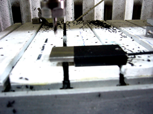

На ряд станков с подобными комплектами электроники производители частенько не ставят датчика привязки по Z (Возможные названия: C.A.D. -датчик, ZX-сенсор - фотография такого датчика привожу) (Например: RJ1325 производитель Jinan Ruijie Digital Technology Co., Ltd. и другие...проблема взята отсюда ), хотя комплект электроники эту функцию поддерживает. Чтобы этот датчик подключить, надо добраться до материнской платы фрезерного станка и найти свободный разъем J-9 ( зеленый четырехконтактный ), у которого должна быть следующая распайка:

Далее включаем станок и после самокалибровки поднимаем шпиндель повыше и нажимаем вначале МЕНЮ и не отпуская ON/OFF и вместе отпускаем, в результате чего шпиндель начнет опускаться, тогда мы замыкаем вышеупомянутый контакт - на пульте по Z - произойдет сброс в "0" и шпиндель должен пойти вверх - если это случилось - то все нормально - надо смонтировать датчик как показано на схеме и выставить его толщину в соответствующем пункте меню:

В качестве датчика можно использовать любую калиброванную пластину с изоляцией снизу (что-бы не было при калибровке электрического контакта с корпусом станка), только все-таки желательно его сделать в виде буквы Г (как на фотке) - и калибровать фрезу относительно Г-выступа - ежели что - то есть запас времени для нажатия на ESC, пока датчик наклоняется, не сработав...
