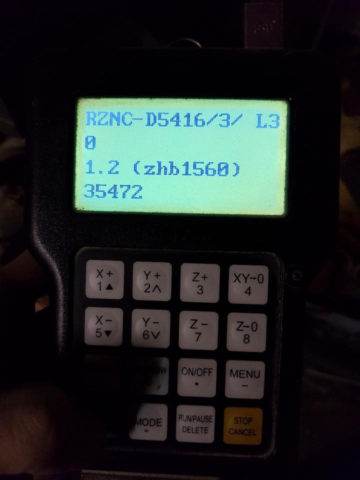

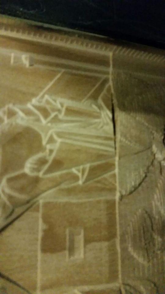

Здравствуйте друзья, прошу у вас помощи. Чтобы не растягивать все на несколько тем попытаюсь спросить здесь:
- Есть ли возможность обновить прошивку, чтобы станок читал флешки выше 1 гб?
Отформатировал флешку в FAT16 с размером кластера 16 кб - станок ее не увидел. Знаю что есть флешки с нужным контролером, но хотелось бы именно возможность чтения выше 1 гб, нашел ссылку http://mir-cnc.narod.ru/menu_exit.htm , это оно?
- Иногда бывает, что станок может ни с того ни с сего уйти вбок (на фото можно увидеть)
Файлы создаю через ARTCAM, УП creation 0501 с этого форума, если проверить готовый файл .nc через программу, то ошибок никаких нет, станок TigerTec TR203-1 http://frezer-group....s-chpu/tr-203-1
Возникает не всегда, но достаточно часто. Куда можно копать?

#93 OFFLINE   Gosha
Отправлено 11 Май 2017 - 16:11
Можно и без обновления прошивки. У меня читает 8гб без проблем, больше не пробовал. Я уже писал об этом - см. выше.
Это не к пульту вопрос.
В механику-электронику. См. соответствующие ветки.

#95 OFFLINE   3D-BiG
  • 14 733 сообщений
Отправлено 13 Май 2017 - 09:32
Комплект  прошивок стабильные для пульта, что-бы понимал большие флешки выкладывал на форуме и не раз.. При том с обычным и альтернативным "Нормалом" - очередной раз их применения описывать не буду, ибо надоело - захотите - найдете на форуме.
последовательность причин:
- не отстроенная механика - спорадично;
- если только на обработке конкретного файла и это обязательно повторяется в одном и том же месте на этом файле, то  или конкретная прошивка косячит на конкретном файле, или есть битый бит во флешке пульта, а в пульте выставлен режим иногда ошибочных символов при чтении G-кода, тогда в этом случае, если инфа попадает на битый бит, то конкретная цифра кода искажается..;
- статика на не заземленном станке - спорадика и чаще всего при обработке пластиков или работе с не заземленным шлангом  аспирации - пыль, летящая по шлангу дает дичайший статический заряд, который может и убить станок.. Мерцание индикатора связано НЕ с тем что пробивает, а с тем, что плавающий потенциал из-за наводок от окружающих радиосигналов - поднесите индикатор к длинному растянутому не заземленному проводу - также будет светиться, ибо провод будет работать как антенна...
