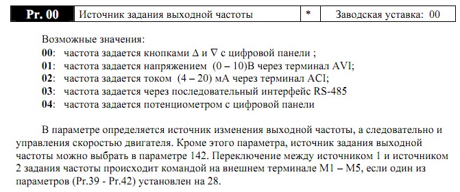

остался нерешенный вопрос - не могу регулировать обороты шпинделя ни с проги ни с блока управления двигателями.Может это и не надо? контроллер VFD-M c потенциометром. в параметрах не смог ничего подобрать для регулировки.подачи регулирую движком, а обороты шпинделя не поддаются.

обороты -бывает что и есть потенциометр ,а регулируется кнопками только ...вверх вниз которые рядом -попробуйте
VFD-M... Hyundai?
Если так, то для регулировки с потенциометра нужно поставить в параметр Pr.00 значение 04.
#16 OFFLINE   MiG
MiG
  • 2 020 сообщений
  • Из:Россия , Ковров
Отправлено 10 Март 2011 - 01:54
точно...а по умолчанию кнопками вверх-вниз...
смотрите сами как вам удобнее
вот ссылка на мануал если нету VFD-M.pdf

в принципе-понял. но боюсь убить контроллер. как физически-войти в этот параметр(алгоритм).работаю со всякой дребеденью.поэтому не трогаю без мануала. на нем кнопки-mode/enter/run/stop/вверх/вниз. на счет производителя-не увидел

ну тогда просто кнопками вверх-вниз пока и рулите ...ненамного дольше
