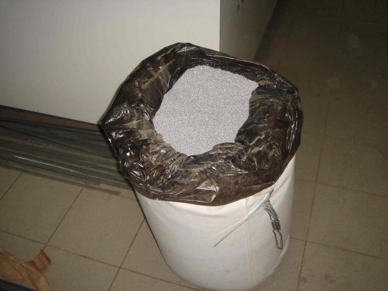

Вот когда-то напилил мешок Д16Т. Обычный стружкоотсос, Корвет-64.
