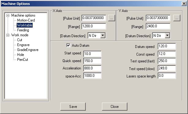

Для корректировки масштаба поменял параметр Pulse Unit...
умножил, разделил и получил...
еще немного подкорректировал.. было 0.005265 вышло 0.003730
размер получаеся 1:1, вот только мощность почему то упала...
акрил 3мм до конца не прожигает, если только снизить скорость...

потому что реальная скорость стала на треть больше, чем до настройки ипмульсов
рисуем простейший квадрат 100х100, на выходе машинка вырезает 65х65
раньше проезжал 65 ,а сейчас за это же время 100
в общем не мощность упала ,а скорость стала правильно отображатся

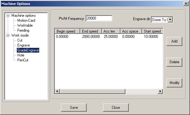

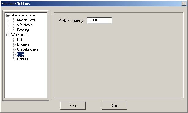

#36 OFFLINE   Серёга
Серёга
  • 13 сообщений
  • Из:Бишкек
Отправлено 17 Март 2011 - 14:20

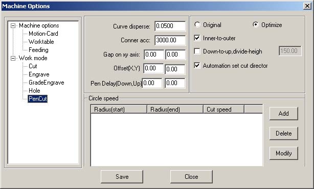

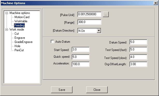

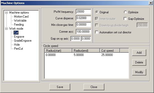

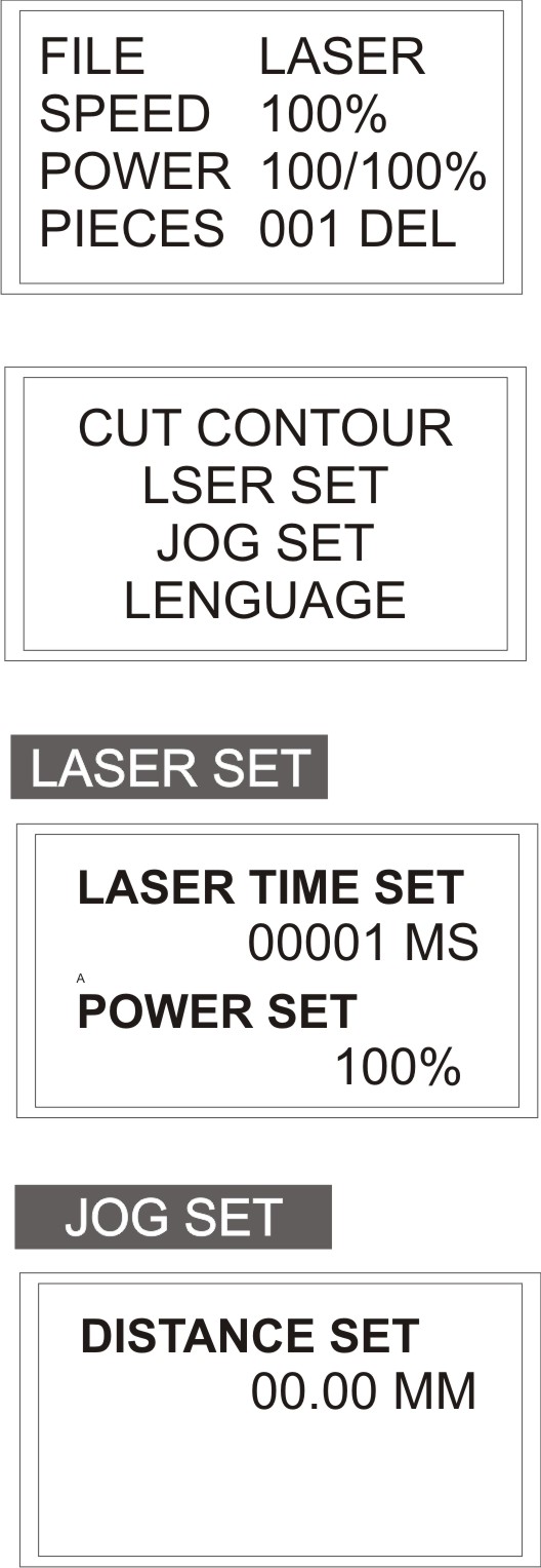

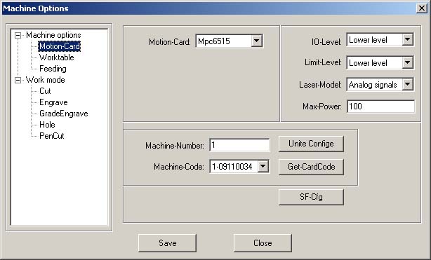

Сегодня утром попробовал поиграться с настройками. Резать все равно как раньше не стал. Режет, но глубина реза не прошивает заготовку.
После обеда попробовал вырезать одну заготовку. Лазр вырезал как по маслу, детальки сами выпали из основы. Настройки не менял.
Я обрадовался, думал случилось чудо, но чудо быстро кончилось. Последующие резы стали все хуже и хуже.. 4 попытка всего лишь окончилась гравировкой.
сделал скрины настроек.
еще есть менюшка с самой машины.
#37 OFFLINE   sinner
sinner
  • 1 056 сообщений
  • Из:Ярославль
Отправлено 17 Март 2011 - 14:34
:) самый полезный последний скрин - вроде все как надо стоит, но вот про оптику ничего не написали - чистая или нет - зеркала , линзы в каком состоянии, юстировку делали, сколько мес. трубе или лет (может ресурс кирдык, от долгого лежания), темп. воды ???
ps Настройка оптической системы
Подведите питание ко всем блокам лазерной машины, включите питание лазерной машины. После этого произойдет общий сброс машины и головка будет переведена в последнюю перед выключением позицию. Такое поведение машины означает, что она функционирует верно. Включите питание лазера – теперь можно начать настройку оптической системы. Сначала необходимо настроить первый отражатель: настройте луч на второе зеркало и отметьте точку (для этого используйте бумажный скотч). Затем перейдите на дальнюю часть и также отметьте точку. Настройте угол первого зеркала, поворачивая три винта позади нее. Продолжайте настройку, пока дальняя и передняя точки не совпадут.
После завершения настройки первого зеркала можно перейти к настройке второго (выполняется аналогично настройке первого зеркала). Важно, чтобы отмеченные световые точки были как можно ближе к центру и ни в коем случае не были с краев зеркала. Если в результате настройки луч проходит через край зеркала, повторите настройку, пока он не будет проходить через центр. В завершение проверьте, совпадают ли отмеченные точки при различных положениях головки лазера. После того, как четыре вышеописанные точки совпадут, проверьте, есть ли световая точка в центре входного отверстия лазерной головки. Если нет, выключите питание лазера и настройте заново положение лазерной трубки. Если точка отклонена влево или вправо, измените положение лазерной трубки согласно смещению точки: если точка смещена влево, подвиньте лазерную трубку влево, если вправо – то подвиньте вправо. Если же точка смещена вверх или вниз, лазерную трубку нужно двигать в противоположном направлении: если точка отклонена вверх – подвиньте лазерную трубку вниз, если вниз – то вверх. См. рис. F2-16. Обратите внимание, что под настройкой положения лазерной трубки, описанной выше, понимается перемещение катодной части трубки (т.е. той части, из которой исходит свет). Если же Вы будете настраивать положение трубки, двигая анодную часть, то все направления нужно сменить на противоположные, чтобы получить тот же эффект. Для получения более детального объяснения настройки оптической системы обратитесь к главе 6 «Стандарт Настройки Оптической Системы».
По завершению настройки оптической системы, прикройте лазерную трубку защитной крышкой.
#38 OFFLINE   Серёга
Серёга
  • 13 сообщений
  • Из:Бишкек
Отправлено 17 Март 2011 - 14:46
sinner к сожалению я лично такого не делал... машина до меня уже была кем то отстроена после ремонта. но она простояла 2,5 месяца без дела (это я только сепгодня узнал)
уровень воды в норме, пузырьков в трубе нет.
получается падение мощности случилось при изменении параметра Pulse Uit, изменение котого привело к точности вырезаемых заготовок 1:1...
сегодня один раз лазер отработал при вырезании и потом опять случилось падение мощности.
а где можно взять эту книгу откуда взята глава 6 «Стандарт Настройки Оптической Системы». :)
