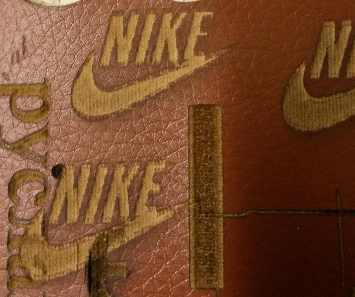

приветы всем, ребят подскажите пожалуйста в какую сторону копать, у меня лазер самодельный, шаговые двиги ходят на зубчатой рейке и при гравировке получается как наложение рисунка или сдвиг, люфта не наблюдаю, при гравировке в одну сторону такого нет, помогите пожалуйста, если мне что то надо уточнить вы тока скажите :help:    p.s. лазер у меня всего две недели так что сильно не ругайтесь

#62 OFFLINE   mmzz
mmzz
  • 11 сообщений
  • Из:Краснодар
Отправлено 19 Февраль 2016 - 11:39
такая-же и у меня проблема.
А кто самоделил лазер - ты ?

Отправлено 19 Февраль 2016 - 11:47
mmzz, Боташ,  прочитайте внимательно всю эту тему.

Отправлено 19 Февраль 2016 - 13:54
Боташ, какой двигатель у тебя по Х, и какое напряжение на драйверы подается?
#67 OFFLINE   mmzz
mmzz
  • 11 сообщений
  • Из:Краснодар
Отправлено 19 Февраль 2016 - 14:24
В общем в одну строку гравит идеально.
Смена напряжения с 36 на 48 не отразилась на результате. Люфта нет.

#68 OFFLINE   Боташ
Боташ
  • 28 сообщений
  • Из:Черкесск
Отправлено 19 Февраль 2016 - 15:44
не понял вопрос на счет какой двигатель ) у меня три двига одинаковых модель не знаю но они около 15 см в высоту два носят балку по Х и один головку лазера по У, а где смотреть напряжение на драйверы я даже не знаю ))
А у тебя прям так как у меня касячит?
Сообщение отредактировал Боташ: 19 Февраль 2016 - 15:46

один в один.
Модератор мою тему прикрыл, сообщение вот здесь лежит:
http://mir-cnc.ru/to...оси-x/?p=158556

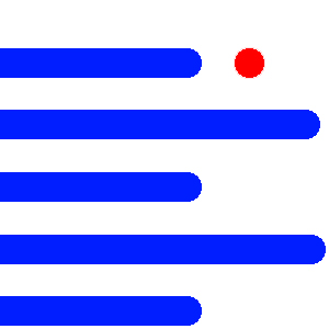

Отправлено 19 Февраль 2016 - 16:43
в общем появилась теория, что это ВБП срабатывает с запаздыванием на каждой строке. +0.2мм справа, +0.2мм слева.
стартую с правого верхнего угла, в этом месте стрельнул.
Получилось, что первоначальный выстрел где-то посередине этих смещений.
Вот так: красный - это точка старта, там выстрелил метку. Ну и в процессе гравировки прежний результат.

Отправлено 20 Февраль 2016 - 18:15
Ребята, ну подкиньте мне пару идей куда копнуть с этой проблемой. Уже вообще все что в голову пришло перепробовал
#72 OFFLINE   vv92
Отправлено 20 Февраль 2016 - 18:20
Мозги-то какие у станка? Так-то много чем поправить можно. Нужно, чтобы при разгоне и торможении лазер вовремя и с нужной мощностью включался.

#74 OFFLINE   KuZ
KuZ
  • 369 сообщений
  • Город:Москва
Отправлено 20 Февраль 2016 - 18:58
Уже ответил, в другой теме, посмотрите.

#77 OFFLINE   KuZ
KuZ
  • 369 сообщений
  • Город:Москва
Отправлено 25 Февраль 2016 - 16:44
Ребята, все китайские контроллеры похожи. С лазеркадом не работал, но алгоритм такой же как и в лазерворке.
Ищите у себя "Систем ситтинг"  -  Ворк параметр - там во вкладке гравировки ставите галочку "применить" - и играетесь с параметрами для конкретной скорости гравировки, до получения результата.

#79 OFFLINE   Боташ
Боташ
  • 28 сообщений
  • Из:Черкесск
Отправлено 26 Февраль 2016 - 13:18
спасибо ) посмотрю и сравню у себя, а проблему я у себя устранил настройками по крайней мере гравировку на скорости 300 делает идеально
