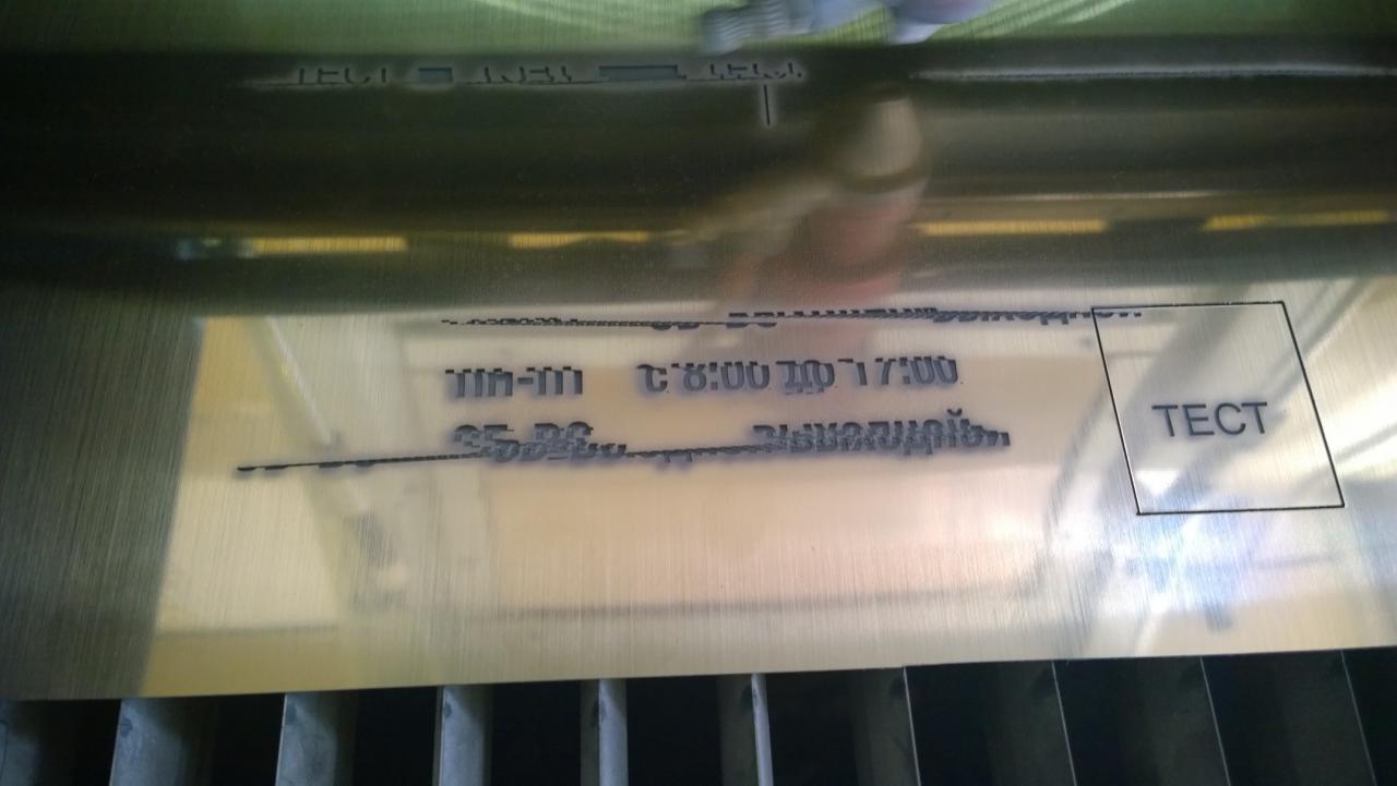

Всем привет. Помогите плиз. Неожиданно стал глючить лазер при гравировке.
Лазер Лазерных Машин, 50*30. ПО ЛазерКат 5,3
Картинка проблемы во вложение.
И под одно спрошу как регулировать бидирекшен (не попадает в нужную точку при возврате обратно)?

Начал бы с ремней и скоростей...
#59 OFFLINE   Helek
Helek
  • 4 сообщений
  • Из:Нижний Новгород
Отправлено 27 Июнь 2014 - 15:51
Ремни нормальные. Скорости тоже. Как всегда. Скангап 0,06, скорость 400, мощность 32.
Это 100% программная часть, костьми лягу за это. Я за механикой всегда слежу! Возможно что то с контроллером, драйвером, проводами, контактами, но не в ремнях дело.
