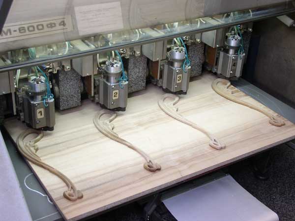

А почему производитель, имея современную систему управления "Конус" комплектует "новые" станки для фрезерных работ устаревшей и маломощной системой "Микролид"?
(Хотя в глубине души, ну очень глубоко, я догадываюсь почему... "В деньгах вся сила... И тот прав, у кого их больше..."
Правильно, по той же причине, что и Ваши боссы, вместо того, чтобы работать с производителем с гарантией, обеспечением и поддержкой предпочитают собирать металлолом и бодаться с ним.
Новая система для СМ-600Ф4 предполагает управление 6-ю координатами линейного привода с обратной связью и 2-мя координатами главного привода на асинхронных двигателях.
Поэтому получается недешевой.
Станки с традиционной системой управления имеют достаточно широкий спектр применения, нормальную надежность и ремонтопригодность.
Кроме всего прочего - это промышленное оборудование имеет конкурентное преимущество по цене с другими типами станков для своих сфер применения.
А это - 2D обработка, 2.5D обработка фасонным инструментом или обрезными фрезами одновременно на 4-х шпинделях.
Сферы применения от плоско-рельефной резьбы по дереву и вырезки форм, до производства деталей дворцового паркета.
