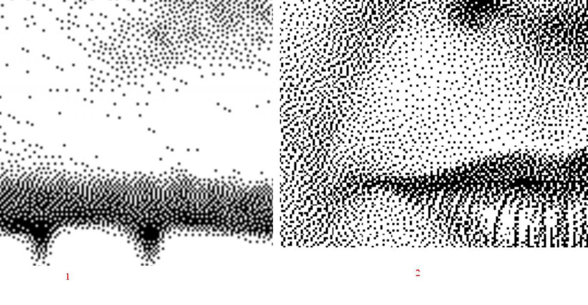

вот если взять кота,эту картину можно и на белом и на черном гравировать? или если цвет материала меняется,картинку тоже инвертировать нужно? картинка состоит из белых и из черных точек. станок я так понимаю видет только белые точки?

#92 OFFLINE   3D-BiG
Отправлено 10 Сентябрь 2013 - 08:17
да - на темном фоне или стекле делаем негатив...

Отправлено 10 Сентябрь 2013 - 13:39
значит выходной файл из СOREL (bmp) для темного фона делать негатив обязательно?
#94 OFFLINE   vv92
Отправлено 10 Сентябрь 2013 - 13:45
Черное (в "картинке")-лазер включен, светлое-выключен, так понятнее? На светлом фоне, обычно остается темный след, на темном и стекле-светлый..

Отправлено 10 Сентябрь 2013 - 15:57
Ну чтобы еще понятней стало, надо для черного или темного материала делать негатив(имеется в виду гранит), так как на темном материале-граните при обработке полированной поверхности, лазер или удар оставляет светлую точку.
А для мрамора, так как это светлый материал,оставляем позитив, но этот позитив надо чем то контрастировать, то есть красить, чтобы эти же светлые точки на светлом материале-мраморе, надо зачернить.
Только после этого гравировка будет видна во всей красе, при условии правильно подготовленного файла для гравировки ))))

Отправлено 10 Сентябрь 2013 - 19:19
спасибо,все понятно. в КОРЕЛЕ после подготовки и экспорта фото как bmp,точки становятся мутными.вот разница на фото.1 мой,2 женщина с инета,уже готовый.что не так делаю? хотя Корел перед экспортам показывает все четко.
фото подгатавливаю по инструкции YUSTO.там все показывает как в Кореле подгатавливать.
само фото тоже не плохое,хорошое качество.пробовал не сколько фотографии,все тоже самое.

Отправлено 11 Сентябрь 2013 - 11:37
Тот пример что вы показываете, файл приготовлен мною.
А в вашем примере, файл скорее всего сохранен в оттенках серого. а не в одно битовом черно-белом изображении.
Отсюда и не стыковка. Я так думаю...

Отправлено 11 Сентябрь 2013 - 11:45
как я только не пробовал.очень прошу,сделайте скрин корела когда сохраняете.может я пропускаю что та.

Отправлено 11 Сентябрь 2013 - 12:05
Когда экспортите в окошечке "цветовой режим" выберите не RGB, не 16 цветов, не Оттенки серого(8бит) а именно "ЧЕРНО-БЕЛЫЙ" !!!

Отправлено 11 Сентябрь 2013 - 12:43
Скриншот ничего не даст.
А вот DEDAlex как раз и подтверждает то что я сказал выше, про одно битовое черно-белое изображение
