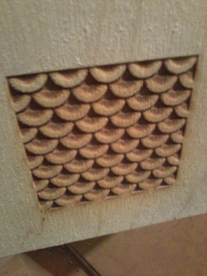

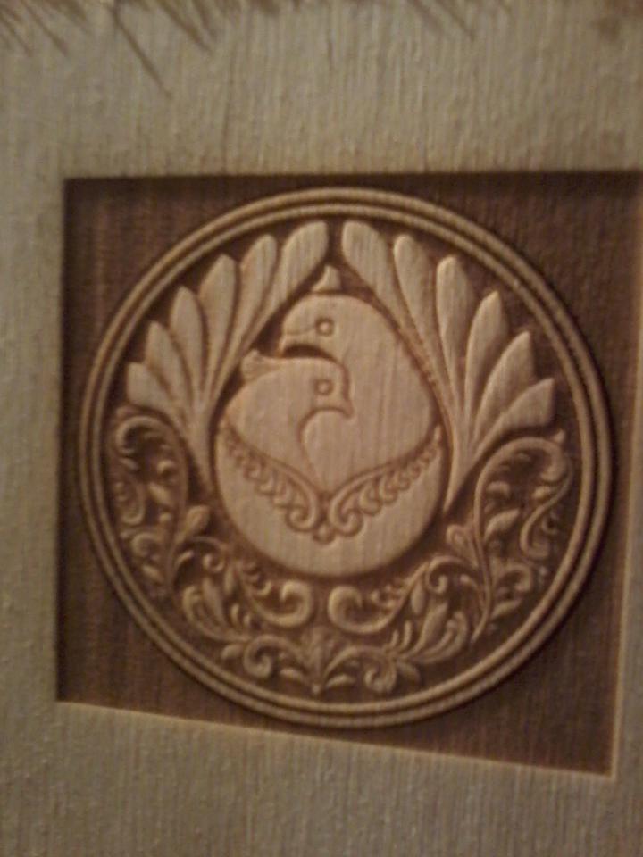

#135 OFFLINE   kermur
kermur
  • 477 сообщений
  • Город:Baku
Отправлено 22 Октябрь 2015 - 23:06
вот что у меня получилось. глубина 1 мм приблизительно.2 прохода.

#136 OFFLINE   Б-Сергей
Б-Сергей
  • 1 042 сообщений
  • Из:Pitera
Отправлено 23 Октябрь 2015 - 00:01
Нормально!!
