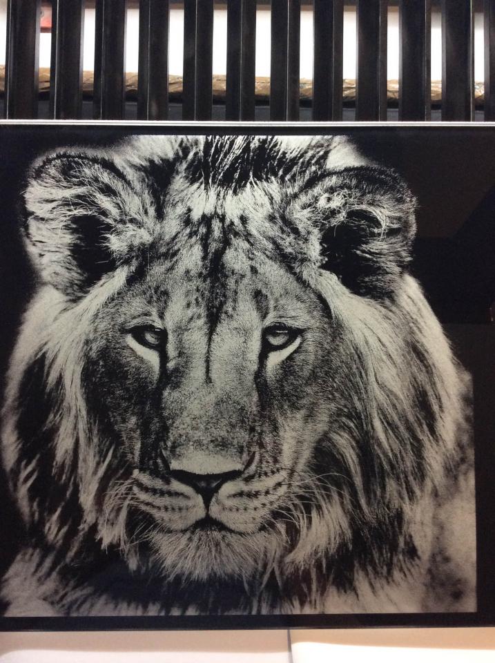

Скорее всего вопрос уже не актуален, но кот и правда красив, так что не удержался..

научите подготавливать фото для гравировки
лазерных дел лузер
#164 OFFLINE   vv92
Отправлено 18 Февраль 2018 - 16:41
Логика простая. Готовите файл в два бита, черное-белое. Сильно с высоким разрешением не спешите, плохо выглядит обычно.
Видели старую советскую газету? Начинайте с такого качества. Я старый, мне нравится растр, имеющий регулярную логику. Если тяга к энтропии - стахастика.
Фотошоп просто прекрасен.
Ну, подучиться придется.
Вы, кстати, читали тему с начала или чукча - писатель?

#169 OFFLINE   user-x
user-x
  • 270 сообщений
  • Город:Благовещенск на Амуре
  • Из:Благовещенск
Отправлено 19 Февраль 2018 - 08:33
А где или в чем вопрос.
И в чем его не актуальность.
Кот в силе. И много чего ещё в актуальности имеется кроме него.
Ни когда и мысли не возникало что когда-нибудь хоть как-то соприкоснусь с чпу, или заинтересуюсь этим вопросом.
Просто читая форум (эту ветку в частности) увидел что пару лет назад было предложено желающим гравирнуть твоего кота на стекле или камне..
Сам ни в ФШ ни в станках не профи. То что купил для баловства - осваиваю потихоньку. Кучу Китайских "кривых" моментов уже исправили самостоятельно. В электронике я не шарю, но с механикой, самой разной, уже почти 15 лет дело имею.
На изображениях правый файл - подготовлен тобой, левый - мной с твоего оригинала. Но жглось при разных настройках и разных размерах. Просто проба, не более.
Ну а вообще искал тут информацию, имеется ли возможность гравировать лазером полутона. Пока из найденного сложилось мнение что чудес все же не бывает, и единственный вариант - правильная подготовка изображения в битовом формате, иными словами - восприятия полутонов оставляем на совесть воспринимающего...
Поправьте, если не прав.
Ну и вопрос к тем кто шарит - а руидовские и литровские контроллеры умеют управлять мощностью трубки в процессе гравировки?
Увы - есть такие, который только однобитный растр видят, и другие картинки обрабатывают не читают...
М2 от ncstudio только  с однобитными растрами и работают)))
да еще и иногда сюрпризов подбрасывает.
Тут в ветке пару ссылок есть по подготовке файлов. Одна по подготовке в кореле, другая в фотошоп.
Здесь вопрос исключительно практики - 80%, оставим 20% как и принято на талант)
Есть одно существенное НО - в однобитный растр переводить нужно в самую последнюю очередь, когда все необходимые манипуляции типа размытия краев или еще какие-нибудь, уже сделаны.

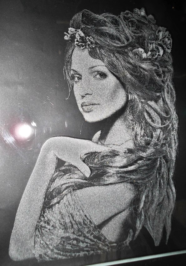

#172 OFFLINE   Ewgeniy
Ewgeniy
  • 1 234 сообщений
Отправлено 20 Февраль 2018 - 13:05
Вот это правильно!
Заявление установленного образца в ЛС. ))
Прочитав в своё время тему, а именно Сергея, Вадима и некоторых других товарищей, сначала из готового файла (доступен для скачивания был, на нескольких тематических ресурсах), сходу на стеклышке гравировочку сделал (с обратной стороны стекла черная бумага).
а потом сходу практически и сам файлик подготовил и гравировочку на тонированном стекле сделал. )

#173 OFFLINE   Б-Сергей
Б-Сергей
  • 1 042 сообщений
  • Из:Pitera
Отправлено 20 Февраль 2018 - 16:36
Жень, Волочкова не мой файл, я так не умею )))))
Если что?
А бы сделал так.))))

#174 OFFLINE   Ewgeniy
Ewgeniy
  • 1 234 сообщений
Отправлено 20 Февраль 2018 - 16:42
Так хорошо или так не очень? ))
Да я сначала подумал что твой файл, потом вспомнил что вроде нет и качал я его явно не тут, хотя может ссылка и с этого форума была.
#175 OFFLINE   Б-Сергей
Б-Сергей
  • 1 042 сообщений
  • Из:Pitera
Отправлено 20 Февраль 2018 - 16:45
Совсем не очень.

#176 OFFLINE   Ewgeniy
Ewgeniy
  • 1 234 сообщений
Отправлено 20 Февраль 2018 - 16:58
А вроде продвигали как образец? давно уж было. ))
Шедеврально!
