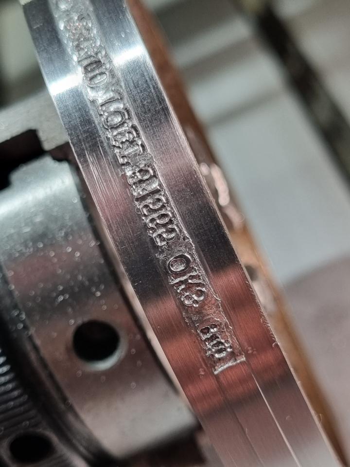

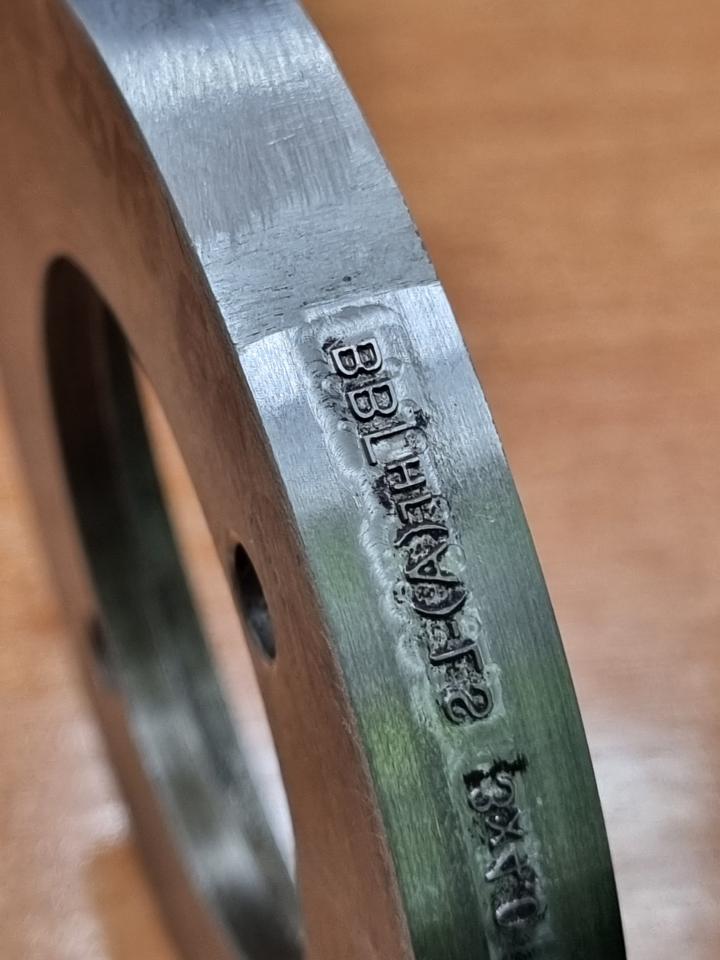

Задача не сложная:
Создать модель и получить готовое изделие на моем станке.
Заготовка маркировочного ролика:
1. Материал сталь
2. Толщина/ширина 10 мм
3. Наружный диаметр от 82 до 85мм
Основные параметры шрифта:
1. Текст на ролике гравируется в зеркальном отражении
2. Шрифт выпуклый
3. Высота символов шрифта 2,3мм
4. Глубина/высота шрифта 0,25мм
Оба результата были получены на одном станке, с теми же настройками, инструментом и руками исполнителя. Разные уп от разных программистов. Задача стоит сделать модель в арткаме и получить уп для достижения результата.

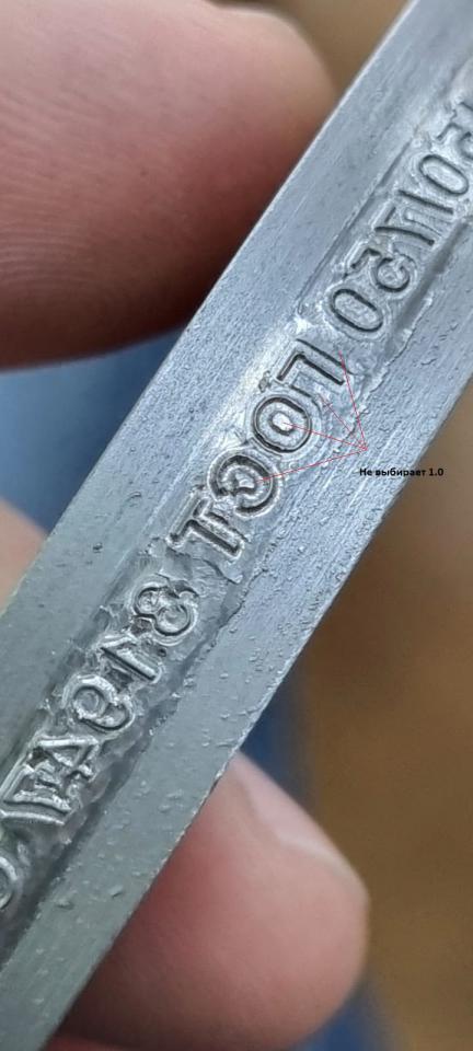

Стратегия "гравировка", по выбранным векторам, смещение концевого инструмента, внешние вектора границы, векторы на поверхности, точность 0,005.
Фрезы 1,5 и 1,0 цилиндрические, финиш коническая 0,05мм 25 градусов.
За последнюю неделю удалось добиться успехов, но не могу победить артефакты - в буквах "О "и "С" фреза 1.0 программно и на практике на станке проходит на заданную глубину 0,25 но не выбирает. Создал отдельную траекторию для букв О и С для фрезы 1 мм - результат тот же - программу отрабатывает, маслает и придавливает, но не выбирает, а вот та же операция с конической фрезой проходит на ура. Может люфт по Z... И между символами встречается 2-3 артефакта в виде "пупрышков" и не выборок, хотя на симуляции все норм.

В том то и дело, что в визуализации всё просто идеально..
А на деле фрезы 1,5 и 1,0 недовыбирают на заданную глубины, а гравер выбирает.
Как в арткаме для первых двух инструментов задать натяг на люфт Z? Может в настройках толщины материала для первых двух фрез?

За проход стоит 0,125. Смотрю и вижу, как снимает за 2 прохода. После изготовления промерил штангелем, по факту 1,5 и 1 не добирают 0,17 до установленного дна (измерил толщину заготовки - 3,83 мм (это дно), а в месте где проходили фрезы 1,5 и 1 толщина 4мм).
Да и на фото видно, что гравер находясь в одной траектории с 1,5 и 1 берет глубже. Не вижу других причин как люфт z, который на тонком гравере меньше проявляется, так как продавить тонкий кончик легче чем толстые 1,5 и 1.

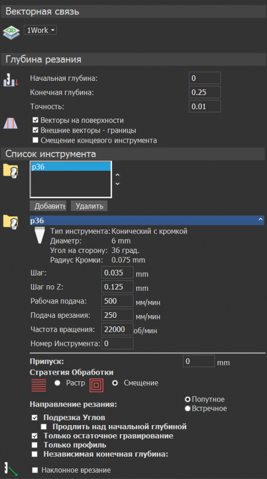

Нужно вокруг строчки текста нарисовать рамку с зазором от края текста 0.3 мм. Внутри рамки сделать векторную обработку только гравером. Поставить галочки в опциях "подрезка углов" и "остаточное гравирование" . При этом шаг при остаточного гравирования можно сделать  0.035 мм, и меньше не нужно. Это обеспечит достаточную чистоту поверхности.
А поля от внешнего края рамки до края заготовки обработать фрезой 1.5 мм. С небольшим захлестом за рамку вокруг текста.
