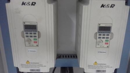

Добрый день! Кто-нибудь знает, что за "зверь"? Китайский станок. Никаких документов и опознавательных знаков нет. Хочется узнать хотя бы  марку.
#405 OFFLINE   Ewgeniy
Ewgeniy
  • 1 234 сообщений
Отправлено 31 Март 2017 - 18:07
Откройте шкаф (или что там у вас) с электроникой сфотографируйте контроллер, инвертор, драйвера...
#406 OFFLINE   3D-BiG
Отправлено 31 Март 2017 - 18:08
Маргарита, интересно и что вам даст знание того, на каком из более чем тысячи китайских заводов это собрано, тем более, что на одном и том же заводе на одной и той же раме может быть собран станок на совершенно разных типах комплектующих? Думаете, что где-то  по названию станка сможете найти на него документацию, где описано как это подключают и как с этим работают? Поверьте старому инженеру по этим станкам, через которого прошла прорва таких станков, что название ничего НЕ даст!!!! Отнеситесь к этому как к "безродному китайскому нонейму", того или иного уровня сборки, в зависимости от того, насколько купившие этот станок решили сэкономить, и насколько более дешевой конторе решили обратиться....  Очень часто, когда я еду на запуск всякой "самовозчины" в какой-нибудь дальний от меня городок просто фотографий внутренностей силового шкафа и фотографии системы управления (пульт или плата, что вставляется в компьютер), и этой информации  достаточно, чтобы опознать тип приводов и тип управляющей электроники и марку частотника, а это и определяет как и что надо для запуска станка...
Уже внешний вид этого станка говорит, что он вернее всего на ШВП по всем осям, а, значит, не шустрый....
Запуск уже произвели. Просто хочется узнать его возможности. Например, реально ли на нем делать какие - то миниатюрные изделия. Меня смущают эти 4 шпинделя, потянет ли он нагрузку на все 4, т.к. при работе одним весь портал трясется.

#408 OFFLINE   Ewgeniy
Ewgeniy
  • 1 234 сообщений
Отправлено 31 Март 2017 - 18:57
А при работе с одним остальные на портале остаются?
Если да, снимите ненужные, портал легче будет, трястись меньше будет соответственно. ))
Так если запустили, зачем вам ещё что то, работает же. Найдите на Али или у наших описание подобного станка, вот и будете знать на что он способен. ))
А в реале, только на реальных изделиях вы узнаете.
Фрезеруйте, режьте, гравируйте и станок сам вам всё скажет.
Хотя что же вы про станок у запускавших не распросили?

#410 OFFLINE   3D-BiG
Отправлено 31 Март 2017 - 19:11
Ну вот уже и все понятно:
 - станок на ШВП с приводом на шаговых двигателях  с 80В драйверами
- cистема управления NCStudio v.5.5.60
- частотники также знакомые...
Станок, как и предполагал - не быстрый и не страдающий хорошей жесткостью...
Что вы от него хотите?
Сообщение отредактировал 3D-BiG: 31 Март 2017 - 19:14
Проблема в том, что шеф хочет массовое производство, т.е. работать всеми четырьмя шпинделями. Одним я пока пробую. Какие-то простые рамки получаются. А вот, например, крестик размером 2,5*1,5 см только обработка, а профиль никак. Обламываются края (Д фрезы - 2 мм). Это реально сделать на этом станке? Или для таких изделий подходит только лазер.
Просто я вообще никогда этим не занималась, Арткам и нс-студио изучила методом тыка и гугла. Поэтому нужно понять, что зависит от меня, а что входит в возможности станка. Мелкая детализация не очень получается.
