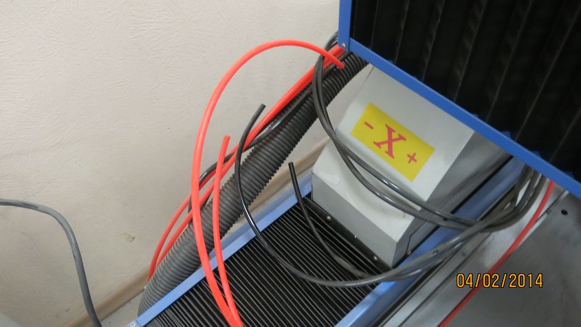

#146 OFFLINE   zuberek
zuberek
  • Из:Estonia
Отправлено 04 Февраль 2014 - 16:32

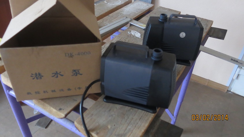

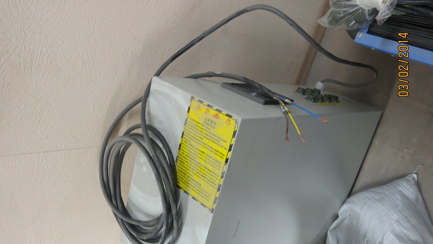

Добрый день
пожалуйста может кто знает
сколько фаз надо для черного провода из ящика ?
для чего нужны две черных коробок што на фото ?
куда подключать оранжевые и черные шланги ?
хочется по скорей разобраца,
#147 OFFLINE   2ar
Отправлено 04 Февраль 2014 - 16:40
одна
Это компрессоры для охлаждения шпинделя водой
оранжевые шланги скорее всего как раз для воды. Они выходят из шпинделя?
Черные возможно для смазки. Подключаются к линейным подшипникам

Отправлено 04 Февраль 2014 - 19:07
посмотрите есть ли деспенсоры подачи СОЖ у шпинделя - может оказаться, что черные трубкиодна для подачи СОЖ, а вторая - для подачи воздуха в зону реза... Для начала подуйте в них и посмотрите где будет выходить воздух... А система смазки - маловероятно толстоваты....

Вадим, это вроде тот самый камнерез (темы плодим с одним вопросом, а-я-яй, шустрый чухонец). Трубочки, видимо для охлаждения шпинделя и подачи воды на инструмент.

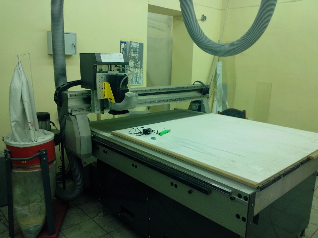

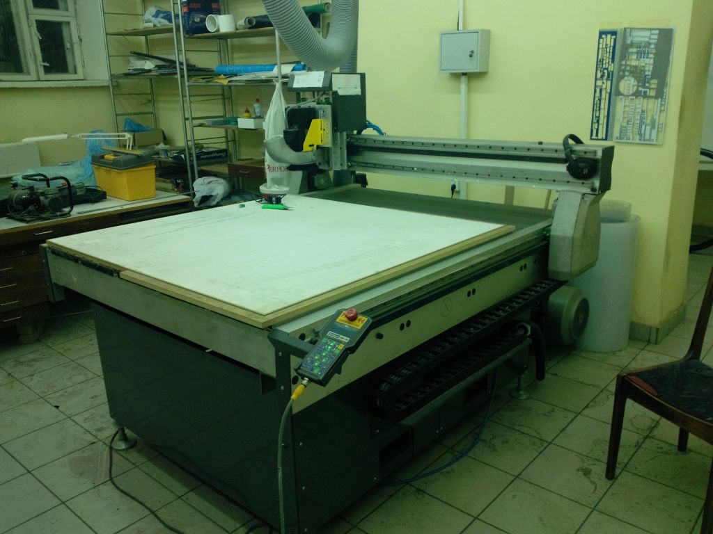

Приветствую! Сразу оговорюсь никакого опыта в работе со станком с чпу у меня нет. Работаю в проектном институте и отвечаю в основном за тех.поддержку различного софта + различное оборудования для айти нужд. Не так давно узнал что в подвале лет 5 уже стоит бездействия некий станок. Если верить пульту производитель Multicam. Понять в каком он состоянии не могу, т.к. повторюсь опыта 0. Идея у меня мелькнула попробовать получить на нем рельеф земли посредством Autodesk Autocad Civil 3d. Вопросы такие (не кидайтесь тряпками))):
1. можно ли на прямую как нить из акада/цивила закидывать данные для станка?
2. насколько трудоемкий процесс освоения этой машины и стоит ли пытаться его освоить без соответствующего опыта.
3. если да, как и где можно нарыть руководство по эксплутатации.
4. если нет, кому его стоит предложить забрать и за какую примерную стоимость? ))
п.с. руководство наше размышляет над покупкой 3-д принтера сопостовимого со стоимостью это станка (если не ошибаюсь куплен был за 1млн р.) - вроде как на нем уже проще "распечатать" модели не только рельефа но и зданий, планировок и т.д.

#152 OFFLINE   3D-BiG
Отправлено 06 Май 2014 - 17:06
Похоже на 1000-ю серию: если да, то это вполне приличный раскройщик с возможностью 3D-обработки (неторопливой).
По времени освоения - это с какой скоростью будешь усваивать, но по любому помимо САD-системы понадобится какой-нибудь CAM ( например ArtCAM). В принципе под руководством человека, владеющего таким станком, понадобится не более 3-х дней... А про самотык - написал выше....
Сообщение отредактировал 3D-BiG: 06 Май 2014 - 18:05

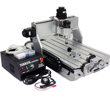

Отправлено 09 Май 2014 - 20:11

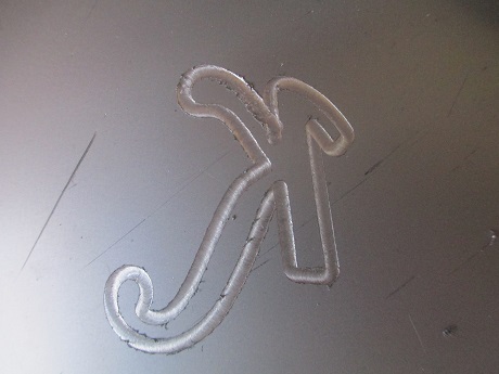

Здравствуйте. Не могу понять как работать на станке CNC4030 со шпинделем (200 W продавец сказал ,брала с рук), у него настройка скорости вручную вертушкой с шестью делениями на которых ничего не написано. Как скорости выставлять на таком? И есть ли возможность уточнить мощность? Может внутри где то написано (снаружи ничего нет)? И еще вопросик; с какими материалами он справится? Интересует акрил и латунь или магний.
#154 OFFLINE   T-Rex
Отправлено 10 Май 2014 - 00:07
Шпиндель этого типа действительно имеет заявленную мощность 200 (по другим источникам 230) ватт. Максимальные обороты 11000. Выставлять только "на глаз"...
С акрилом более или менее справится. С магнием и латунью - теоретически сможет, но практически будет грызть их медленно и тоскливо, на очень медленных подачах с малым заглублением фрезы в материал.
Впрочем, и сам станочек не обладает достаточной жесткостью, чтобы силовое фрезерование изобразить. Но, тем не менее, улучшенные его модели сейчас комплектуются шпинделями 24000 об/мин мощностью 800 ватт.
#155 OFFLINE   Щербакова Екатерина

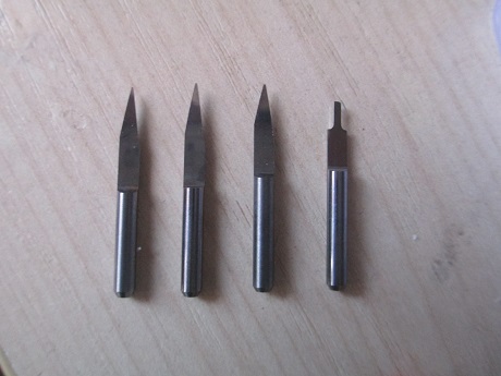

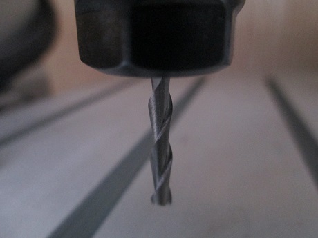

Отправлено 10 Май 2014 - 13:33
3D-BIG спасибо большое за помощь с плоттером, заработал.
Брала с рук и продавец как то неуверенно вспоминал какова его мощность и обороты. Мне чтоб на глазок понять нужно просто на 6 делить? И что делить, по 200-230W пишут и до 4000об, и до 6000 и до 11000об.мин? Какое число наиболее вероятно? Что значит "отжим фрезы при сколь-нибудь приличных подачах" вообще не поняла.
У меня всего 3 задачи; резка-фрезеровка акрила, пенополистирол и (если повезет) латунь. Чем больше читаю форумы, тем больше путаюсь, помогите с конкретикой пожалуйста. С чего начать освоение, чтоб и фрез много не наломать и станок не испортить. Допустим акрил; какую фрезу (для резки) взять, какую подачу и обороты поставить (все минимальное, наглеть потом начну), сколько вынимать за проход? И так же по латуни, если можно. Как скажете так и сделаю, совсем каша в голове наступила от избытка информации. И вот по акрилу еще одно интересное наблюдение - резала его лобзиком Makita и он плавился при всех режимах и пилках, смазала место резки маслом "подсолнечным" :good:- режет как по маслу на любой скорости, при любой пилке и рез такой ровненький. Имеет ли смысл такой смазки при фрезеровке?
Вот фото. На 1 фото композит, фреза как на 2 фото, подача очень быстрая (забыла изменить), сьем 0.2 мм. На 2 и 3 фото фрезы из комплекта. Но думаю бесплатно, хорошего не положат. Маркировки нет.
И почему то станок делает в зеркальном отображении это так надо или что-то не так?

#159 OFFLINE   3D-BiG
Отправлено 10 Май 2014 - 15:56
Ну, эту табличку я хорошо знаю: ее рисовали вместе с Админом, когда обкатывали станки PCUT. Эта таблица подходит для медленных нежестких станков.... Ваш станочек также нежесткий да и оборотов у него далеко не прорва...
Я НЕ работал на таких станках, но по аналогии с другими малышами он должен 3.175мм однозаходной фрезой на подаче 15-20мм/с при съеме до 4-5мм за проход на предельных оборотах оргстекло грызть.
По латуни (лучше ЛС59) попробуйте коническими граверами 45-60град с полкой 0.2мм на подачей 3-5мм/с, при съеме за проход не более 0.5-1мм и на максимальных оборотах. В принципе эти режимы должны подходить и для однозаходной фрезы 3.175, но и граверы и фрезы должны быть именно под обработку цветмета...
