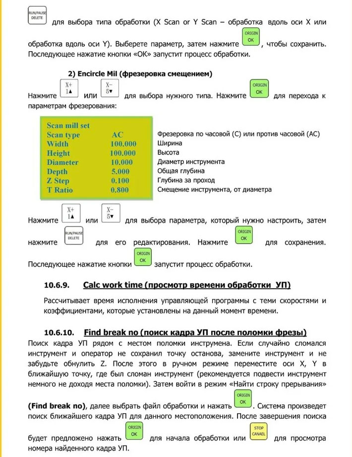

добрый день, подскажите пожалуйста, можно ли в пульте Rich auto 11c по завершению работы узнать сколько времени отработал станок над программой? Пока шпиндель возвращается в 0 точку он показывает время, а как только станет все слетает. Время указанное арткамом сильно отличается от реального, а засекать по часам не удобно, бывает отойдешь, а фрезер уже и закончил((
#6 OFFLINE   Lodochnik
Отправлено 19 Декабрь 2023 - 00:03
Можно посмотреть время обработки не запуская программу, стр 56 - https://rosfrezer.co...zer-dsp-a11-a18

Супер, спасибо, а где эту функцию найти?
