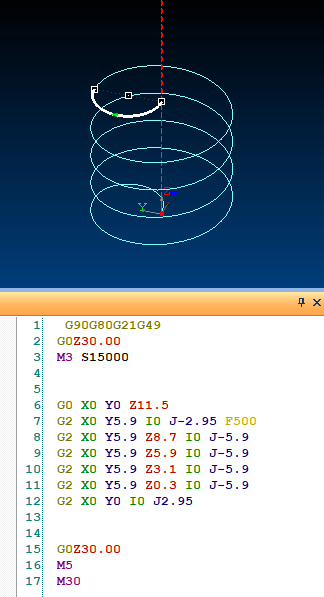

Добрый день! Хочу попробовать нарезать резьбу небольшой Т-образной фрезой при помощи интерполяции G2 на станке с пультом RichAuto A11.
Написал вот такой код:
G90G80G21G49
G0Z30.00
M3 S15000
G0 X0 Y0 Z11.5
G2 X0 Y5.9 I0 J-2.95 F500
G2 X0 Y5.9 Z8.7 I0 J-5.9
G2 X0 Y5.9 Z5.9 I0 J-5.9
G2 X0 Y5.9 Z3.1 I0 J-5.9
G2 X0 Y5.9 Z0.3 I0 J-5.9
G2 X0 Y0 I0 J2.95
G0Z30.00
M5
M30
На симуляторе (NC Corrector например) всё гуд, а станок вместо плавного захода по трёхмерной дуге проходит двумерную дугу в плоскости XY, а потом строго вертикально спускается вниз по Z... Что я делаю не так ? Пробовал вариант с указанием R вместо I и J - так станок вообще не едет.

Если что, сильно не пинайте, я впервые вручную пишу код, поглядывая в симулятор. Строки 7 и 12 - это плавный вход и выход, там конечно же другой центр дуги. Вот:

#13 OFFLINE   lkbyysq
  • 10 168 сообщений
Отправлено 19 Сентябрь 2023 - 21:33
Поехал! А не подскажите тогда, как мне преобразовать свой код ? Не очень понимаю как мне перевести нужный мне радиус в комбинацию I и J...
Положение центра I и J отсчитываются от стартовой точки или задаются в абсолютных координатах (зависит от настройки ЧПУ -  GCode Setup --> AbsCntr).
Вы почему-то в той строке отсчитываете от точки назначения.
