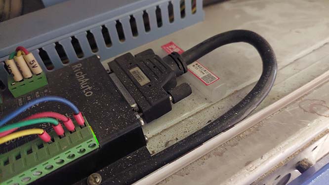

Ай да помоги :help:
Пульт A11, на пульте 8 режимов частоты шпинделя можно изменять, но они перепутаны, то-есть
8 на пульте - на частотнике горит 300, это 24000 оборотов
7-250
6-300
5-250
4-100
3-0 выкл
2-100
1-0 выкл
подскажите выровнять  это в настройках пульта? или частотника, а то обе инструкции не маленькие, какую читать?
инвертор фулинг DZB 200 или 300,.
первое что бросилось в глаза в частотнике команды F4.29 multispid прпописаны по логике правильно, по наростающей.
F4.29-0
30-25
31-37.5
32-50
33-62.5
34-75
35-87.5
36-100

8 на пульте - на частотнике горит 300, это 24000 оборотов 7-250 6-300 5-250 4-100 3-0 выкл 2-100 1-0 выкл
По одному проводу управление не доходит до частотника.
Доставайте схему подключения платы пульта к частотнику.
Посмотрите в частотнике параметры F2.01-F2.06 про multispeed terminal.
Возьмите листочек бумаги в клеточку.
Напишите на листочке три столбца -  числа от 8 до 0  в двоичной системе (от 7 до 0 конечно же, 8 штук).
Правее напишите результат умножения того, что написано в F4.29 - F4,36 на 400.
Еще правее столбец с показаниями частотника.
Чем красивее напишите, тем раньше поймете, в чем проблема.

Понял пока только что надо взять отвертку, и подтянуть все провода, лишь правый столбец показывая (некую закономерность), подсказывает что это провод, остальные цифры нечего мне не дали.... :bang: ...... Фу, ну хоть не одну из инструкции читать не придется......СПАСИБО!!!

Ну почти... От 7 до 0
111 400 300
110 350 250
101 300 300
100 250 250
011 200 100
010 150  0
001 100 100
000   0    0
Скурпулёзнее надо быть. И въедливости не бояться.

провод нашелся, пока исправил проблему так, подтяжка винтиками не помогла, сейчас нужно убедится что не в разьеме а в кабеле, надеюсь такие кабеля продаются.
