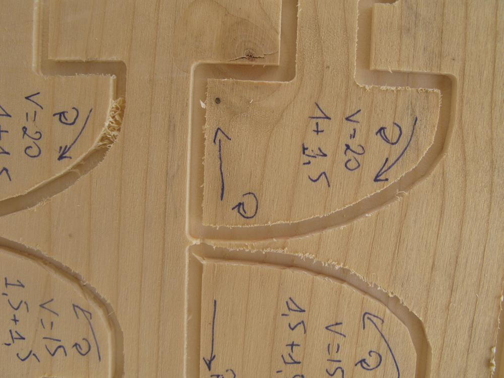

Пытаюсь резать по дереву, качество не нравится. Сделала себе сегодня для ясности таблицу резов на сосне - встречное / попутное, 3 скорости (10, 15 и 20 мм/ сек), для 3 фрез (двухзаходная и A1FLX322 + AA1LX317). Ну и проблемы стали очевидны:
1) лохмушки. Про двухзаходную даже речи нет, там одни клочья, но и у двух однозаходных тоже не фонтан. Получается, что встречный рез на сосне всегда чище. Но сильно много это не дает, вторую сторону все равно надо как-то надо обрабатывать же. Может, есть фрезы, которые чисто режут обе стороны?
2) вторая проблема - на скруглениях получаются углы. Это у всех трех фрез так (но у двухперой чуть поглаже). Причем до сегодняшнего дня думала, что это из-за волокон дерева, а когда посмотрела на одинаковые углы на разных участках доски, вижу, что причина в чем-то другом. Что это может быть?
#18 OFFLINE   DEDAlex
Отправлено 07 Май 2012 - 17:47
По порядку:
1) Сосна весьма неблагодарный материал для фрезерования из-за особенности структуры- чередование слоев мягкой и твердой древесины, соответственно присутствие мягких прослоек вынуждает обрабатывать её как можно более острым инструментом. А твердосплавный инструмент в силу микро-строения самогО твердого сплава( на самом деле он не сплавляется, а спекается из порошков) невозможно довести до такой степени остроты, как быстрорез. Посему я для обработки сосны выбрал бы хорошо "доведенный" быстрорез.
2) По профилю фрезы: роль здесь играет не столько количество режуших кромок, а их геометрия как в продольном, так и в поперечном направлении. Для мягких материалов предпочтительнее передний угол большего значения, а задний меньшего- т.е. более острый резец. А вот в продольном направлении выбор спиральных фрез не совсем удачен. Либо прямая режущая кромка, либо с обратным углом спирали( чтобы рез происходил "на материал") так называемые компрессионные( у вас как раз такая первая, Но вы фрезеровали ей на глубину, которая лежит еще в пределах прямой спирали- отсюда результат)
Вывод: Прямая одноперая затылованная фреза из быстрорежущей стали...
3) Углы на дугах никак не связанны с применяемым инструментом. Сказать однозначно почему не могу, по причине недостатка информации от вас( в чем рисовали вектор, в чем создавали УП и т.д.)
Однозначно одно: ваша кривая состоит не из дуг а из отрезков прямых, причем из небольшого числа отрезков :rolleyes: По этому вопросу нужно разбираться.

Большое спасибо за исчерпывающий ответ. Жалко, нельзя сразу попробовать с новым инструментом - очень интересно, что получится, но сейчас праздники, все закрыто.
Насчет углов - именно так и оказалось. Рисунки делались в CorelDraw, сохранялись как plt, и я крупным планом эти plt-файлы не рассматривала. Сразу на резку, а там в рабочем поле особо тоже ничего не рассмотришь.
Теперь заново пооткрывала эти plt-файлы назад в Корел, увеличила... н-да. Все, что между узлами - все прямое.
Могла бы конечно, раньше догадаться, но ведь все внове, дерево сложное, доски кривые, поэтому в первую очередь на материал думала. Буду разбираться.
