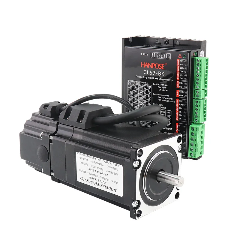

Подключаю движок с обратной связью. Поскольку дел с ними не имел раньше, есть вопросы дилетанта:
Остались не подключенными 2 пары, но движок работает.
1. en+ en- Думал, что enable нужен для работы тормоза, но не тут-то было. Тормоз работает и так. В связи с этим вопрос, есть ли смысл подключать enable к контроллеру?
2. alm+ alm- Alarm я так понимаю нужно зацепить на контроллер для того чтобы он остановил работу если будут пропуски?
3. Нужно ли на контроллере указать в настройках что данный движок серво, или это требуется только для полноценной сервы?
4. На драйвере нет выбора тока на простое. Видимо движок на простое тоже на тормоз ставится автоматически и обмотки обесточиваются?
5. Драйвер лучше на портале поближе к движку поставить или в ящик к остальным драйверам? Или по барабану?
В режиме простоя движок холодный, а тормоз теплый. Как то это странно. Вроде и на движке особо тока нет, и получается что тормоз вроде как отключен (иначе с чего бы он грелся), но движок заторможен чем-то. :)
Сообщение отредактировал foto-boss: 30 Июль 2022 - 03:56
cncboss
#88 OFFLINE   Dark Knight
  • 1 322 сообщений
Отправлено 30 Июль 2022 - 09:44
1 Не обязательно (разрешающий сигнал работы)
2 Да, например на Z- завести
3 А где в контроллере это можно указать?
4 Нет, под током, у вас все с тормозом? А ведь тормоз можно снять, реле - потому и греется
4 У меня в ящике, иначе запылится. В любом случае провода тянуть
Сообщение отредактировал Dark Knight: 30 Июль 2022 - 09:52
#89 OFFLINE   foto-boss
foto-boss
  • 1 389 сообщений
  • Город:Екатеринбург
  • Интересы:Заточные системы
Отправлено 30 Июль 2022 - 12:59
Спасибо!
2. нашел куда: Z-axis servo alarm signal
3. Просто видел в параметрах контроллера море пунктов со словом servo. Сейчас их просмотрел, а они все связаны с серво шпинделем, абсолютным позиционированием и серво диском магазина. Так что действительно не где указать. :)
4. Ясно. Просто смутило что не задается переключателем как на обычных драйверах половина или полный ток.
Можно на энкодер протянуть обычным пвс? Экранированный есть под рукой максимум 5 жил, а там шесть нужно.
Чем отличается провод 3x2x0.2 от 6x0.2 ?
Есть подозрение что они парами там свиты внутри?
Может компьютерную витую пару использовать?
Сообщение отредактировал foto-boss: 30 Июль 2022 - 12:51
cncboss

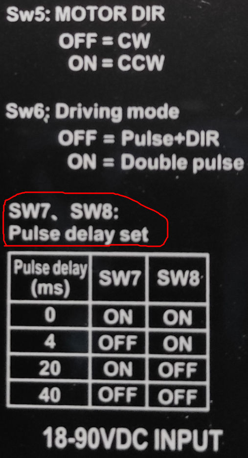

#94 OFFLINE   foto-boss
foto-boss
  • 1 389 сообщений
Отправлено 31 Июль 2022 - 02:28
Что за задержка между импульсами и какую ставить для надежной работы?
Это же драйвер, а не контроллер.
cncboss

#98 OFFLINE   foto-boss
foto-boss
  • 1 389 сообщений
Отправлено 31 Июль 2022 - 13:14
Вобщем начал резать с сервостепом на Z. Пока все работает хорошо.
Тормоз - ВЕЩЬ! Как меня задолбало засовывать подставку перед выключением, потом ее доставать каждый раз при включении. Несколько раз забывал и упирался. Это у меня первый станок у которого Z страдает падучей. Точней теперь уже страдал.
У кого падучая Z, горячо рекомендую тормоз!  :D
Остался один вопрос, какую задержку ставить на драйвере, 0-40? . Пока поставил 40.
cncboss
#99 OFFLINE   niksooon
Отправлено 31 Июль 2022 - 15:55
 не совсем понятна зачем эта настройка на драйвере ( мож фильтра какие или что-то еще мудрое) но логика подсказывает что этот параметр надо ставить с приоритетом в нижнюю сторону .мне  4мкс  больше по душе Атак-то нужно посчитать какая частота на выходе контроллера при макс скорости с учетом кол-ва импульсов на мм.........
#100 OFFLINE   foto-boss
foto-boss
  • 1 389 сообщений
Отправлено 01 Август 2022 - 03:56
На Z винт 1605
На драйвере стоит деление 6400 шагов на оборот.
Получается 1280 шагов на мм, что и стоит в настройках на контроллере.
Свободные перемещения на Z стоят 4000.
4000/60=66,67 мм в сек.
66,67*1280=85338 импульсов в сек.
1000000/85338 около 12 мкс между импульсами.
При этом на драйвере стоит какая-то задержка между импульсами 40 мкс (заводская настройка) и при этом все функционирует нормально и ось перемещается со скоростью 4000.
H7bc0ada2d0a24e5bbb084e96a49832e6X.jpgHbe68cb9e529246ae8305414e95de86412.pngH6c8408600dc04b71886100333858f8c0y.jpg
Сообщение отредактировал foto-boss: 01 Август 2022 - 04:54
cncboss
