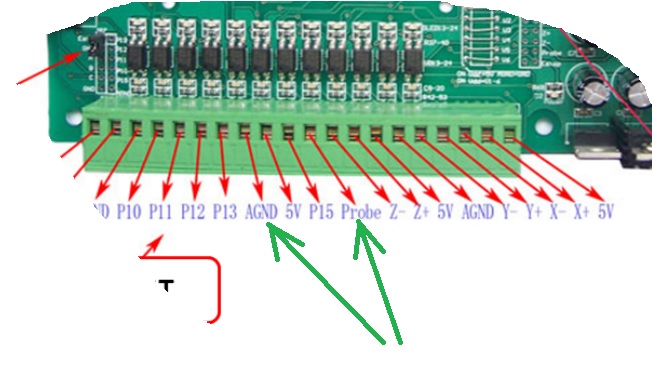

Купила приспособление по выставлению 0 по оси Z подскажите пожалуйста, как этим зверем воспользоваться?
подключить эту таблетку на контакт "probe", крокодил на GND , прописать в маче в "config-port and pins-input signals" в строке "probe" номер пина и порт ( 1 ) ; перейти в маче на вкладку "diagnostics", и замыкая крокодил на таблетку, смотреть на строку "digitize" ; при замыкании должен меняться цвет ; это для начала
вот скрины настроек Мача
только в строке probe подставьте номер своего пина

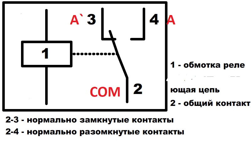

Правильно ли я понимаю, что я должна:
1) выставить обороты на 12000( я пропорционально высчитываю от 400 Герц) то есть выставляю 200.
2) потом я запускаю шпиндель и УП.
3) после этого я беру мультиметр и замеряю напряжение между любой GND (например куда включен зеленый провод от частотника)  и клемой 0-10V, куда включен желтый провод от частотника.
Мне мои пальчики нужны на фортепиано играть....  и портреты рисовать... Но откровенно я ничего не поняла про то, как определить реле, которое замыкается при включении УП. И для чего это нужно. :pardon:
Как вам Станислав написал (постом ниже), так и надо измерить.
По реле еще проще. Контакты: реле 1 - А` COM A,  реле 2 - B` COM B
Ставим мультиметр в режем прозвона и проверяем относительно СОМ какой контакт замкнут какой разомкнут, тоже самое делаем при запущенной УП.
Когда найдем разницу, то реле нам и нужно/
Также прозвоните пины SPEN и GND, до и после запуска УП, нужно найти замыкающиеся контакты

По реле еще проще. Контакты: реле 1 - А` COM A,  реле 2 - B` COM B Ставим мультиметр в режем прозвона и проверяем относительно СОМ какой контакт замкнут какой разомкнут, тоже самое делаем при запущенной УП. Когда найдем разницу, то реле нам и нужно/
Скажите пожалуйста, а эти замеры с реле нужно делать, когда желтый и зеленый провода я верну на место, или они должны быть на момент замеров сняты (как для замеров на плате по сценарию Станислава)?
 И второй вопрос -  простите но не могу понять вторую часть вашего замера -
Здесь что с чем замыкать нужно? SPEN и находящиеся  с ним рядом 2 GND поочередно?
