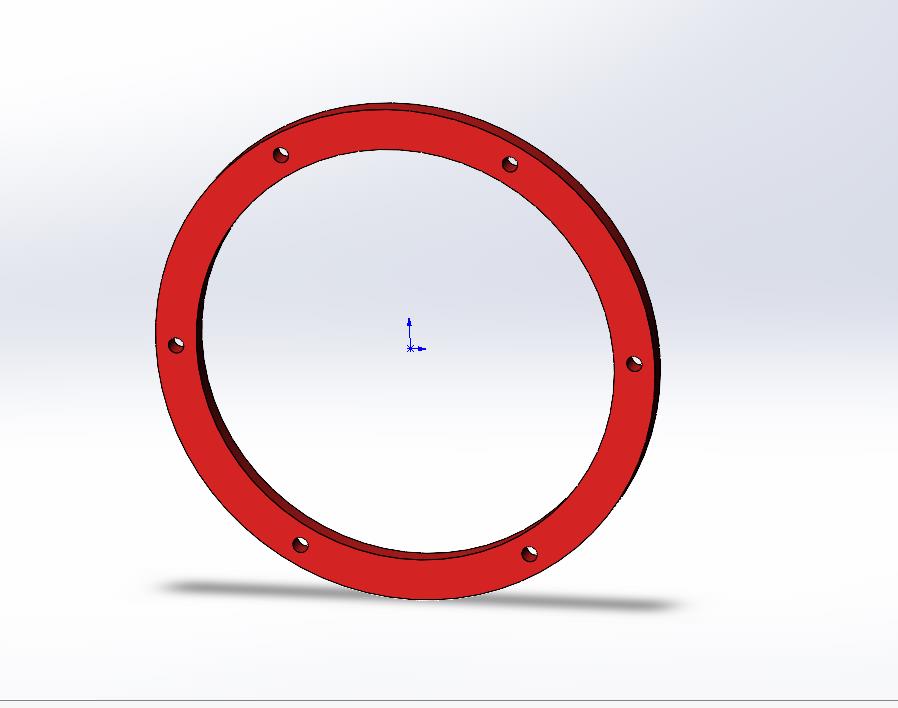

Имеется небольшой станочек, используемый в основном для обработки дерева и пластиков.
Попробовал на нем обработать алюминий. Для этого были приобретены специальные фрезы в gravman и я приступил.
Деталька не сложная и не большая. Решил попробовать на сухую.
Первая фреза погибла на первой детальке.
На станке сразу стояла ванна для СОЖ, но ни насоса ни чего либо еще не было. Да и пользоваться СОЖ, когда на столе полно древесных опилок не очень правильно думаю.
Тогда я взял баллончик ВД40 и постоянно пшикал на фрезу и материал.
Вторая деталь обработалась нормально и даже на фрезе ни каких признаков усталости нет.
А вот баллончик ВД40 внезапно закончился.
Какие-то дорогие очень детальки будут, подумал я :)

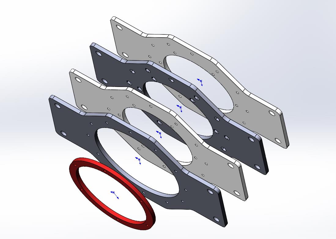

В итоге приобрел насос СОЖ с баком (около 5 литров). Но тут возникла следующая проблема. Кабинета на станке не предусматривается. И брызги СОЖ будут во все стороны летать. Посмотрел в инете на возможные приспособления для защиты от брызг и родилась вот такая модель.
2021-07-24_11-08-50.jpg 2021-07-24_11-08-19.jpg 2021-07-24_11-07-28.jpg 2021-07-24_11-07-03.jpg 2021-07-24_11-06-52.jpg
Нашел фрагмент оргстекла 4мм
Саму шторку вырезал из листа ПЭТ 0,35мм.
Ее легко заменить
На очереди испытания
зы. Если кто решит повторить - вот ссылка на модели.

Если идея брызгозащищающей юбки будет работать, то для раскроя листов - вполне вещь....
Работает. Раскроил две полосы. Все нормально. Брызги были только от сверла. Но оно очень длинное.
И юбка меняется быстро если повреждена.
Цилиндры одновременно выдвигаются?
Выдвигаются одновременно.

Жить будет, но только не из оргстекла, а из металла.
Время покажет.
3 слоя по 4мм проклеены между собой. 4ый слой на винтах.
Безусловно из железа будет крепче.
Модельку подправить и можно вырезать из листа 1мм.

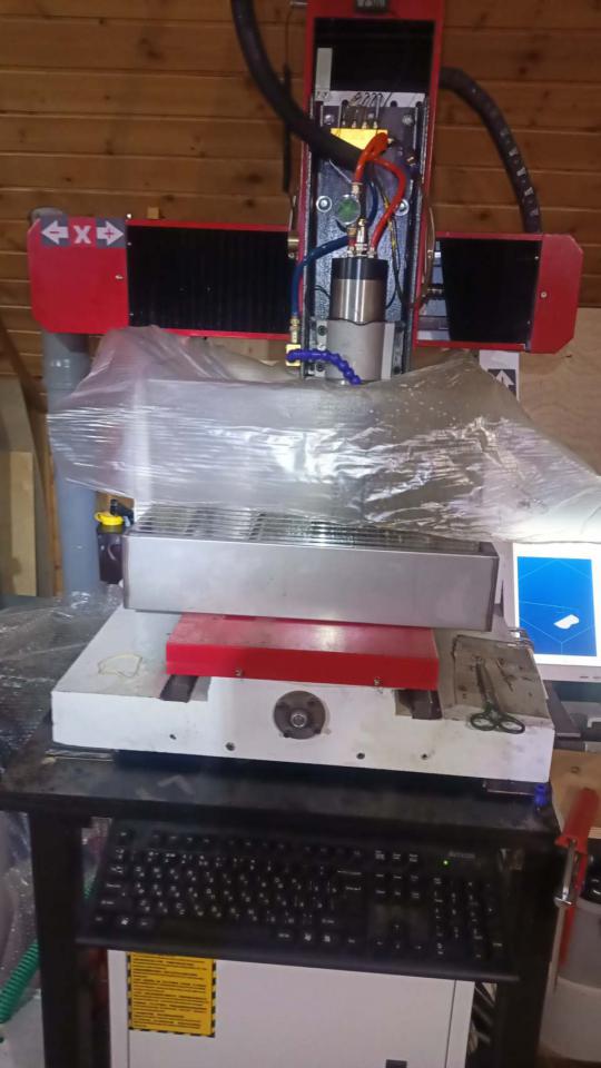

Здравствуйте. Кабинет городить станку не хочу, задача - закрыть от летящей от фрезы СОЖи верх над столом. 4 стороны закрыл элементарно, пластиковыми панельками, а как надёжно и красиво (по возможности) закрыть верх, над которым пархает шпиндель, не придумал.
Фартук из п. э. плёнки, это полумера. Хоть что-то. Если ходы шпинделя большие, плёнка сваливается.
Есть идеи как надёжно закрыть верх?
