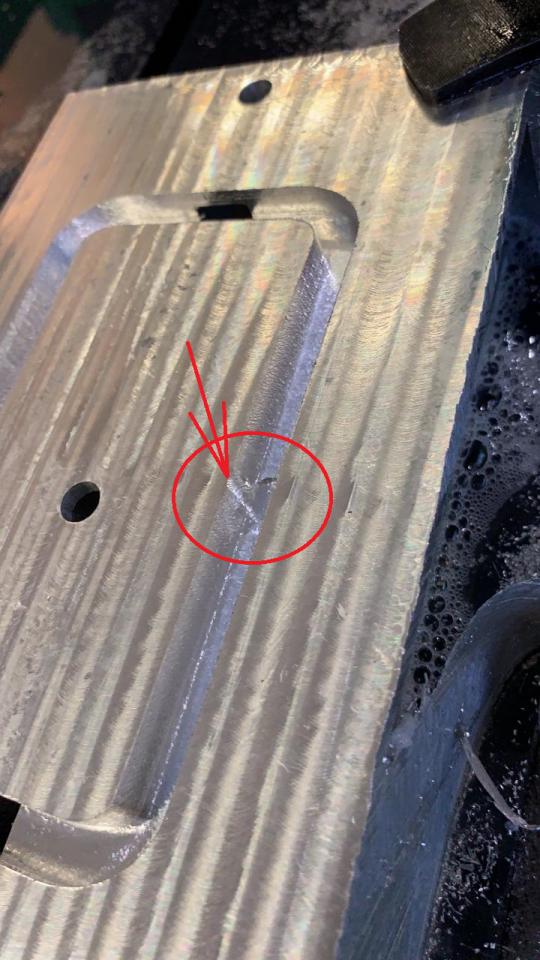

Доброго времени суток!
Прошу прощения, если я повторяю чей то вопрос или не в ту тему... ткните носом, буду благодарен и да я пользовался поиском, но не помогло, возможно не так формулировал запрос. Проблема в следующем - нужно вырезать некую деталь, в арткаме создаю обработка по профилю, но в итоге происходит следующее (фото) - в месте где заходит фреза на круг. Что не так я делаю?

Для устранения таких артефактов в арткаме есть подводы/отводы.

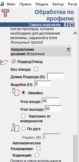

На Ваш взгляд какие параметры надо внести? Работаю концевой 8мм

Ставьте угол 90 на заход и выход, длину миллиметра 2

Мне дуга больше нравится

Вернее всего фрезу отжимает, для проверки сделайте обход в противоположную сторону и дефект переместится на другую сторону... Подвод облегчит ситуацию, что и описали выше...

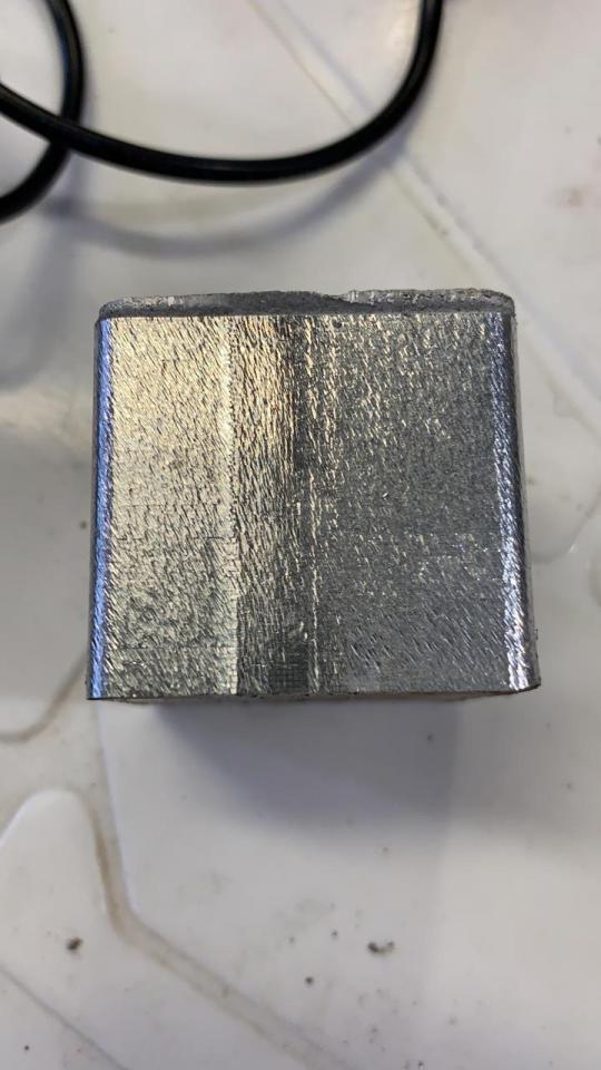

сделал отвод/подвод с параметрами как писал Влад. Вышло следующее (фото). Еще кстати мне все недает покоя - шероховатости. Это нормально?
Если данный факт подтвердится? Какое решение для исправления?
Это вибрация фрезы (визг) на высоких оборотах. Возьмите фрезу потолще, обороты сделайте пониже. Подачу на зуб сделайте по таблице производителя фрезы.
Визга при работе быть не должно!
Но.
У Вас станок дохлый, не тянет. Именно поэтому вы поднимаете обороты. А он еще и гнется, поэтому и запиливает при остановке и погружении.

Однозначно снижайте обороты, поднимайте подачу. Фреза у Вас не в режиме работает.
Еще очень часто берут фрезы с очень длинной рабочей частью (более трех диаметров). Они и гнутся, и звенят, и ломкие конечно.
