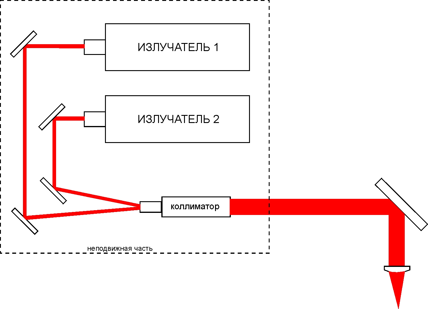

Знающие люди подскажите, пожалуйста, будет ли работать вот такая схема?
#14 OFFLINE   Доктор Чудо
Отправлено 13 Сентябрь 2010 - 15:35
Под углом я думаю без мазы. Нужна соостность.
Мне кажеться несколько странным Ваше рассуждения. Я поясняю.
В чем достоинство китайских лазеров - в их цене в первую очередь.
Если цена китайского лазера - утрирую - будет как у Бренда - достоинства уже не будет.
Спорить на эту тему не буду. Примите как факт.
Вы же сейчас хотите отнять это Достоинство (извините за словоблудие).
Я как бы вижу здесь засаду. Чтобы сделать коллематор качественно и дешево - я считаю не получиться.
Ну а если дорого - то см. выше.
Короткофокусная линза - не панацея.
Если получиться сделать коллематор - будет интересно, поделитесь.
Его надо предварительно рассчитать и по точным размерам сделать линзы.
Если впихнем диафрагму, сразу получим падение мощности. Здесь стоит вопрос - Компромиса. Что важнее.
Просто взять и отрубить - получим допустим мощность в два раза меньше - сильное утещение?

#15 OFFLINE   3D-BiG
Отправлено 13 Сентябрь 2010 - 15:58
Такая конструкция однозначно работать не будет...
#16 OFFLINE   halkru
halkru
  • 558 сообщений
  • Город:Хабаровск
Отправлено 14 Сентябрь 2010 - 05:51
Спасибо всем.
Буду пробовать ставить коллиматор и короткофокусную линзу.
Не будет, это не схема.
#17 OFFLINE   Pahan
Pahan
  • 26 сообщений
  • Из:Армавир
Отправлено 16 Сентябрь 2010 - 23:50
Тогда подскажите какие есть способы "склеить" два лазерных луча, от разных источников, в один луч.
Где можно почитать об этом?
Вобще возможно такое?
