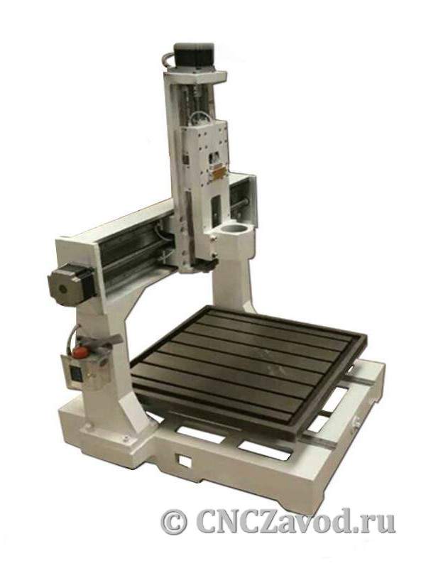

Кто-нибудь что-то знает про эти станки?
https://cnczavod.ru/...tallu-versiya-3
Как то жидковато выглядит.Смотря какие цели.

#249 OFFLINE   lkbyysq
Отправлено 04 Май 2020 - 13:45
Мастер, не нравятся мне фото.
1. ЧПУ за тридцать пять тыщ с АЛИ
2. Распределитель централизованной смазки на мой взгляд не той системы.
3. Поворотная ось - нет никакой защиты привода от опилок.
4. Копыта на мой взгляд не аммортизирующие.
5. В шкафу катастрофически тесно.
6. Уплотнительные резинки на дверцах оконные, самоклеящиеся - отвалятся.
7. Электричество 220 не вынесено в сторону от воды, находится под под ванной.
8. Шкаф обслуживается с четырех сторон, а дверцы только с одной. Вводной выключатель 220 под панелью на винтах, драйверы - под дверцами.
9. Датчик на портале установлен поверх планки, накрывающей штору.
Ну, т.е. примененные решения как минимум спорны, но говорят о политике фирмы.
Я знаю , был у них-- смотрел станки лично
Относятся к своей работе с большим усердием , неторопливы
Ценник формируют сами (сам не знаю из каких соображений) Бабки только на ИП либо наличка
Брал запчасти у них неоднократно
Станки их мне понравились -- много хороших технических решений (на станках на швп  применяли вращающююся гайку швп а не винт)
Лучше конечно приехать потрогать и оценить лично

#252 OFFLINE   MasterSplinter
Отправлено 04 Май 2020 - 16:07
Большое спасибо всем за высказанные мнения.
Разговаривал с производителями.
Производят впечатление  адекватных специалистов.
Готовы построить машину под наши пожелания.

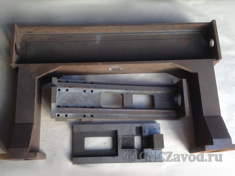

#256 OFFLINE   frezeryga
frezeryga
  • 140 сообщений
  • Из:Жуковский
Отправлено 04 Май 2020 - 22:04
плохой это вариант китайца.  это тот вариант где чугун для маркетинга. все тонкостенное и с вырезами. а также у этого станка очень большая высота по Z что убивает ему жесткость напроч поскольку свес шпиндельной плиты огромный а она еще и дырявая.  потому по жесткости это изделие будет сильно проигрывать нормальному алюминиевому станку. и рассматривать этот станок как жесткий и суровый ошибка.
#257 OFFLINE   Lodochnik
Отправлено 04 Май 2020 - 22:10
Добавлю. С вероятностью 99.9% он будет кривой. Про 0.02 разговора быть не может. Скорее всего ориентироваться можно на 0.5мм по прямолинейности и ортогональности осей.

#259 OFFLINE   MasterSplinter
Отправлено 05 Май 2020 - 12:08
У Микони чугунина лучше?
