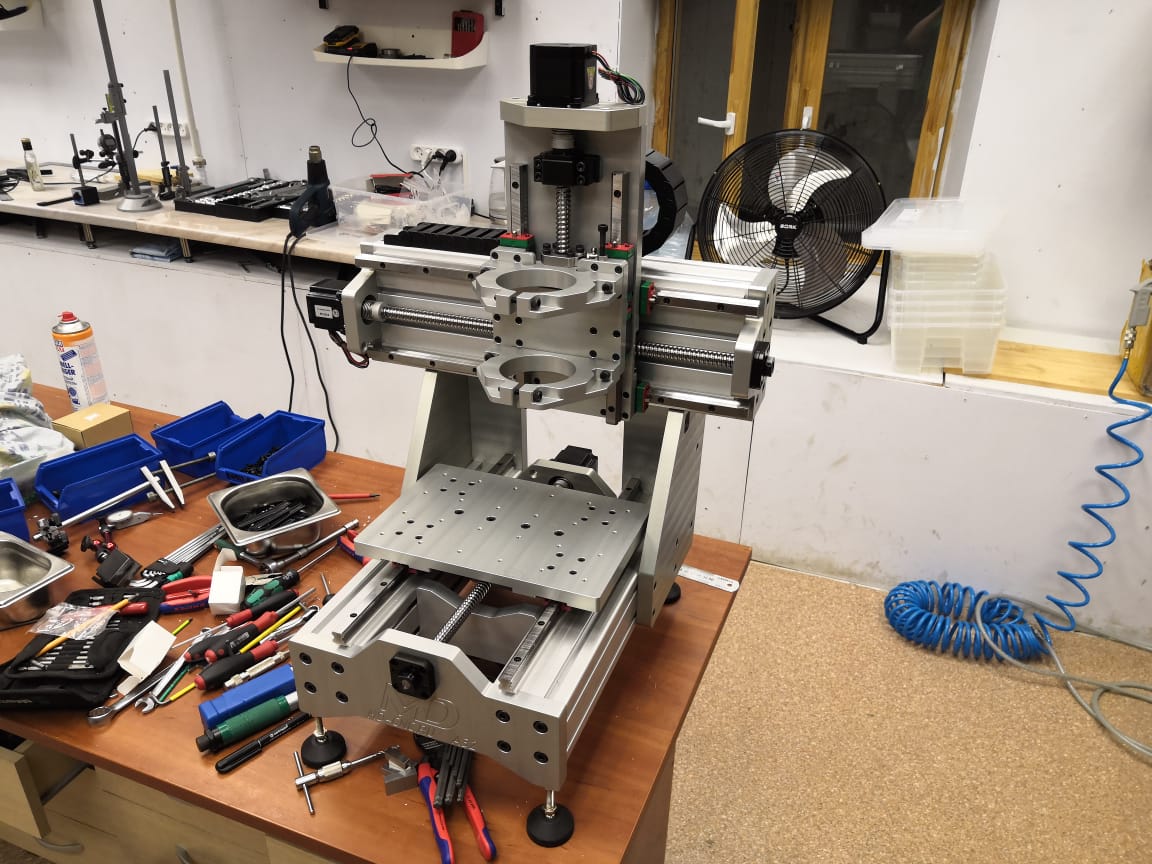

#68 OFFLINE   MasterSplinter
Отправлено 08 Май 2019 - 16:13
Да вроде нету у него профилей.
Станина из профиля, точно.
Вот такая конструкция:
Сообщение отредактировал MasterSplinter: 08 Май 2019 - 16:32
