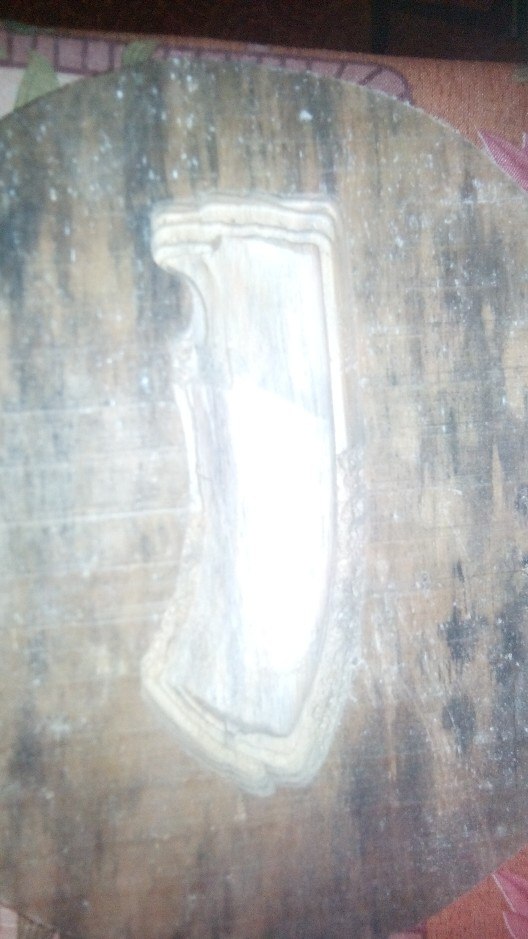

Здравствуйте, уважаемые мастера!) Подскажите пожалуйста. Нужно обработать рельеф (накладка для ножа), JIcEn0rUrw4.jpg импортировал модель в арткам, создал УП, запустил станок и..глаза на лоб полезли от время выполнения данной программы...казалось бы рельеф очень простой, но за 2 часа работы он не дошел даже до середины УП в маче. Может я что то не так делаю? Наставьте люди добрые на путь истинный. Режу конической фрезой r 1 мм. высота рельефа в целом, не больше 30 мм. я задал в параметрах обработка 3d рельефа( автоматическая граница(пробовал и другие варианты), заготовка 30 мм, несколько проходов по z , за проход 3 мм). noa9govnM58.jpg y5eDigxZtgs.jpg

Из дерева? Если фреза K2QXJ с длиной режущей кромки достаточной для прохода всей глубины за один проход, то зачем многопроходность? Кроме того НЕ вижу смысла делать всю ручку фрезой с шариком 1мм, а для орла бы я даже взял 0.5мм шарик. Далее вы ничего НЕ сказали ни про заданные вами скорости, ни про динамику вашего станка, ибо такую поделку в зависимости от динамики станка можно сделать и фрезой с шариком на конце в 1мм за 10-15минут если ускорения не менее 1000-1500, а подача 200мм/с, и за 2-3 часа, если при той же подаче ускорение будет 300-400 (это на "ну очень бюджетных" станках)... Цифры привел ориентировочные, но близкие к жизни, при том для станков на шаговиках - правильные сервачные станки сделают быстрее, да и скорость подачи там поднять можно выше...

Фреза вот такая frez.jpg , подача была 40 мм/с, по z 4 мм/с, станок не большой с полем 40*30 832-0e9f839719139bf75d7a27aa0859f16f.jpg . Пробовал сначала на сосне, но нужно сделать ее из бука. Тогда какую стратегию подскажете для этой модели? Просто еще новичек, сильно не пинайте). И еще вопрос про вырубку уже готовой модели из заготовки, как сделать?

по z 4 мм/с
Ну дык вот тут и проблема зарыта. Ставьте столько же - 40 мм/с. Если боитесь за фрезу. то сделайте черновую и уберите всё лишнее, фрезе по-легче будет.

Отправлено 23 Январь 2015 - 17:27
Там есть специальная кнопка для черновой обработки, хотя такая фреза на подаче 40мм/с может работать в полную глубину даже без входного замедления... А вырубку детали в вашем случае сделать проще таким способом: делаете фрезеровку так, что-бы под деталью осталось материала 0.5-0.7мм, а после обработки чуть надавив на деталь отшоркать ее на наждачке... Хотя можно и на перемычках... Но с такими скоростями обработка будет ММММЕЕЕДДЛЛЕЕЕЕННООООЙЙ при любом исходе...
