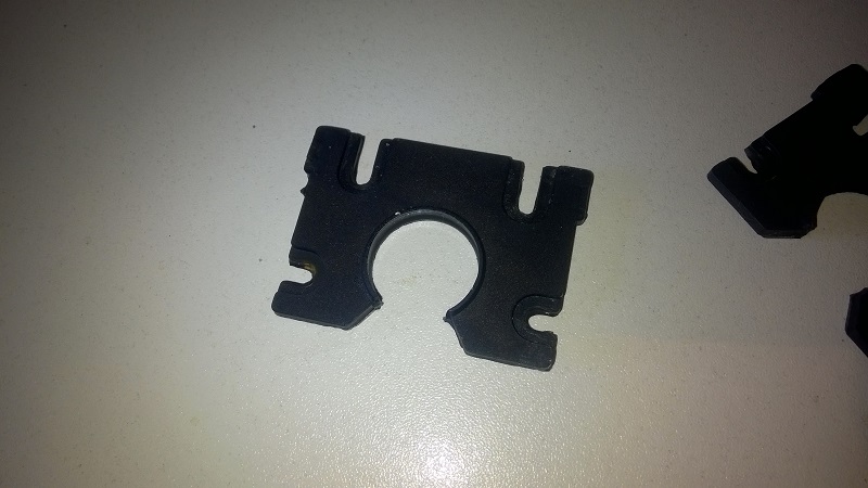

для SBR16 есть такие интересные Блоки пылезащиты
в продаже не встречал но откуда то завалялся комплект из 14шт
на 3 оси ставятся 12 (только со стороны открытого рельса) по 4 на ось
видел такие на дорогих каретках
Но отдельно не встречал (если кому нужно обращайтесь)
