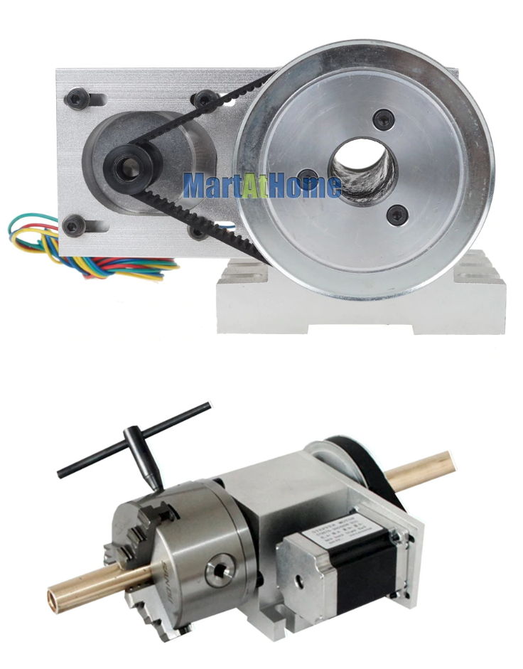

Я уже думаю, может стандартную 4-ую ось, которой в продаже на АЛИ тоннами, немного доработать, а именно установить ШВП гайку, диаметр отверстия 22мм - хватает... что думаете? Так то агрегат в сборе..., или херня получится?
редукция 1:3, 1:5 - одним словом выбор большой... только вес 5 КГ... но план шайба не нужна, тогда наверное конструкция будет полегче...
ссылка
А так хоть в патрон токарный гайку ШВП зажми - и погнал, конструкция заработает :))))))

Даже xepня и то не получится. Нет там сквозного отверстия под швп, да и конструкцияне рассчитана на знакопеременную осевую нагрузку при отсутствии люфта. Не очень простая задача - вращающаяся гайка, хотя она есть в каталогах известных брендов. Только стоимость Вас не обрадует...
Сквозное отверстие там есть 22мм, для ШВП 2010 подходит
Конструкция патрона тоже сделана ведь для больших нагрузок и с минимальными биениями, а то на ней будет не возможно работать... там же жесткость нужна и соосность
МОЖЕТ все-таки подойдет?

Китайское решение еще проще доработать, план гайку убрать - сточить + сделать стандартные крепление к ШВП гайке (т. е. чтоб гайку можно было крепко прикрутить к план шайбе) - И ВСЕ
У кого есть 4 ось с китая? Как там дела с люфтами? Будет ли такая система работать?

Как я понял, он гайку снаружи привинтить хочет.
Да, это как самый простой вариант.
типа того...
Китайцы даже под цангу 32мм делают, почему бы им не сделать под гайку ШВП? Надо списаться с ними, пусть конструкцию разрабатывают, а то пол человека на весь интернет гайки продает (если еще продает)...
Вопрос, чтобы сделать вращающуюся гайку ШВП, нормального качества (не высшего, т.е. качества, которого хватает для станков среднего уровня), какое оборудование нужно? Общие позиции?

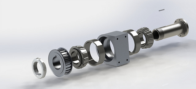

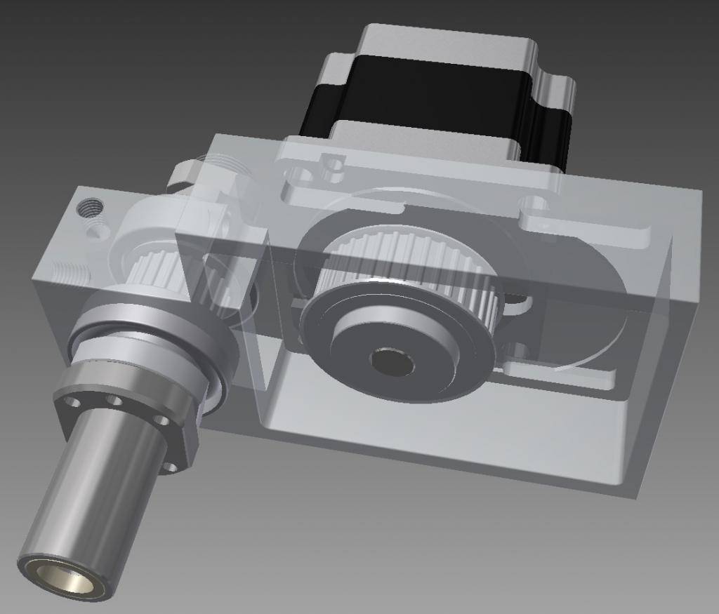

В интернете, кто-то дизайн выкладывал (открытый дизайн, без ограничений):
неплохое решение, только несколько сложнее в изготовлении
