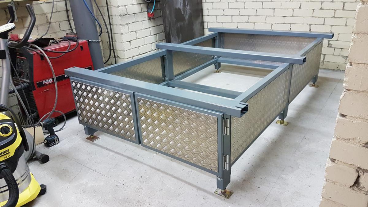

Изготовления рамы.
Труба 50х100х4мм и 50х50х3мм.
боковые панели решил сделать из рифленого алюминия.
отвез все на порошковую покраску (нагрев в камере ~ 250 градусов), собрал все вместе, выставил все по дигитальному уровню. Диагонали тоже сошлись.
Основание собрано. Порошковая покраска сильно улучшает внешний вид - с виду все очень качественно, блестит и сверкает. Алюминиевые боковины толщиной 4мм, тоже придадут прочности конструкции (главное, чтобы не бренчали)
Весь процесс - удовольствие не дешевое... помимо материала, нужно покупать множество сопутствующего оборудования, всякие болгарки, точила, шуруповерты, сверлильные станки, измерительный инструмент, сварку и много чего еще... т.е. можно смело потратить вторую стоимость станка только на "инструмент"
