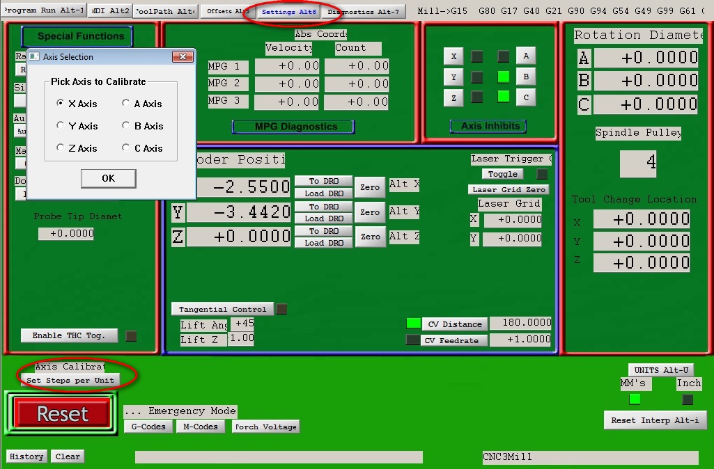

 Количество зубьев, а не диаметр.
Я ведь написал, что шага зубьев не знаю, поэтому, путь хочу рассчитать - по диаметру шестеренки.

Отправлено 14 Октябрь 2017 - 17:03
Какой диаметр брать за основу: наружный, внутренний, или средний? К сожалению, шага на 1 зуб - не знаю...

Ойц,Рабинович! Не морочьте голову. Прикиньте "наглазок", вбейте в стойку. Потом сгоняете на фиксированное расстояние,измерите и пересчитаете банальной пропорцией.

Возьмите цепь.
Замерьте максимально доступный для измерения участок. Поделите на количество звеньев в этом участке. Получите очень точное значение длины звена.
Умножьте количество зубьев на шестерне на полученную длину звена.
В любом случае потом можете прогнать портал на метр и проверить.
ужос; а что мешает тупо провернуть эту вашу шестерню на 1 оборот и замерить, насколько переместился портал ? или это слишком просто ??

а если без стеба, то я хотел рассчитать, какую точность в теории можно получить на цепном приводе используя микрошаги, и какую кратность выбрать.
Станок вчера запустил, вначале вибрировал, гудел немного, - сегодня эксперементировал с настройками, стало лучше, но еще не идеально.

#37 OFFLINE   belorez
Отправлено 15 Октябрь 2017 - 01:17
Но у Вас же Mach3? Он может рассчитать сам:
У меня на компе нет LPT, только USB
Я использую UCCNC
Я покупал у них лицензию + переходник LPT - USB (все работает на W10 без проблем) 130 ЕВРО
+ докупил плагин +25 ЕВРО
Он тоже калибровку делает, я уже калибровал...
Я думал в этом ключе расчитать
Склоняюсь, что диаметр шестерни надо брать средний за основу расчета.
Граф рассчитывал зубчатый ремень так:
