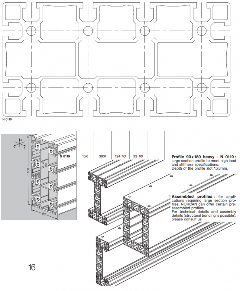

- По поводу "ржавой трубы" - ознакомьтесь НА БУДУЩЕЕ с "модулем Юнга"  у алюминия он 70, а у стали 200.
Все смотрю на станки из алюминиевого профиля, красиво получается - цвет алюминия - очень красив! и если сделать толково - без висящих проводов соплей и качественно, то на нем не только работать можно, но и любоваться! Руки чешутся - одним словом, профиль конечно не дешев (станки мне нравятся с рабочем полем около 1,5х3м), но делать легче - почти конструктор LEGO.
Профиля (готовые) даже "усиленные" для подобных габаритов слабы. Так что без "дюралевой плиты" хорошей толщины на одних трубах далеко не уедешь....

А мужики-то не знали. У меня два стола с алюминиевой балкой из машинного профиля. Два на четыре и полтора на три метра. Претензий не имею.
ТС-у это НЕ говори)) тем более про станок никсона.

Заказал датчик смены инструмента, вот такой (т.е. фрезу меняешь в ручную, он подъезжает домой, замеряет и новую ставишь - он опять подъезжает и вносит коррекцию на длину инструмента. Плагин, который я докупил к UNCNC - облегчает этот процесс.
Финны продают вот такой профиль, + нарезают, минимум 6 метров надо купить... Цена за метр погонный (180х90мм) примерно 155 евро + НДС
мне понравились у них решения по крепежу, и профиля есть - с одной стороны - гладкий - с другой пазы крепежные...

У меня-то профиль специально, для балок. И размер у него несколько больше, в сечении.
