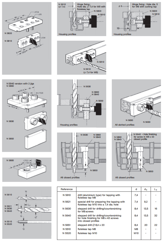

мне понравились у них решения по крепежу, и профиля есть - с одной стороны - гладкий - с другой пазы крепежные...
PDF тут лежит
Финны интересно профиля скручивают, у них специальный кондуктор для точной сверловки отверстий - собирать из такого профиля - одно удовольствие.

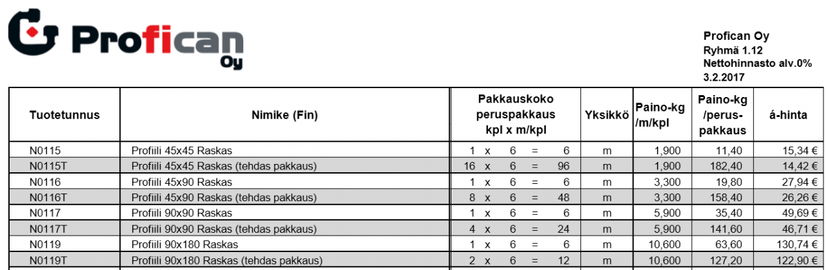

Мне они ценник присылали (там длинный прайс), тут цена на их профиля (цена за 1 пог. метр) без НДС, можете прицениться, кому интересно.

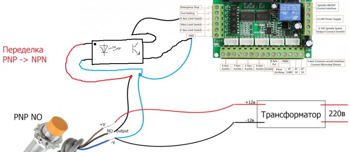

Подсобите, кто в электрике понимает.
Писал, что купил концевые датчики PNP NO вместо NPN NO. На форуме нашел решение на микросхеме ULN2004A
Запустил, все делал по схеме. Заработало, но PROBE, которая висит на плате контроллера на PIN 11 стала работать без зажима который надо одевать на фрезу (крокодильчик), т.е. минус или GND проходит по корпусу шпинделя и периодически в вкладке DIAGNOSTIK, когда соприкасается с фрезой площадка PROBE (основание куда фреза тыкается) в DIAGNOSTIK моргают Х лимит, Y лимит и чего-то еще.
Проблема в том, что когда фреза по PROBE должна дотронуться и подняться, ложный сигнал приходит, и она понимает, как-будто фреза дотронулась - и отъезжает наверх, расстояние до заготовке будет не верным...
НО концевики работают, определяются. Home тоже обнуляется.
Если плату отключить (ту, которую я собрал на микрухе), то PROBE Работает как надо... ничего не моргает, глюков нет
МОжет подключение микрухи не верное? может надо присобачить - диоды, чтобы ток только в одну сторону шел?
глянте, кто разбирается?
Замудренно конечно написал...

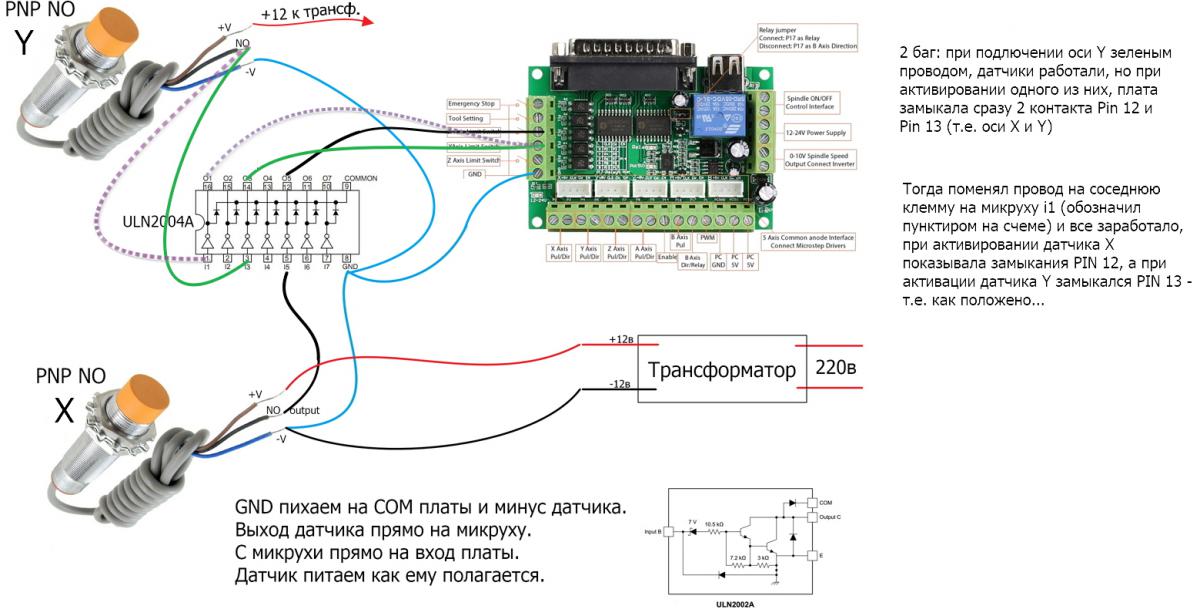

Отправлено 19 Октябрь 2017 - 03:39
Ну и второй баг:
написал на схеме...
На микрухе COM клемма должна быть как-то задействована?

судя по даташиту на микруху, её инверторы имеют выход с открытым коллектором и соответственно должны иметь какую-либо нагрузку на выходе, т.е. какое-либо сопротивление до плюса питания. Common используется как защитная для выбросов от индуктивной нагрузки и цепляется на плюс питания...тут пример её использования как усилителя-драйвера меолкого шд, но это не суть важно...важно что её кормить надо нормально :pardon:

Если понятнее, вы хотите сказать, что надо на COMMON клемму дать +12 вольт?  Объясните понятным языком, в моем случае что надо сделать, чтобы не глючило соседние Pin-ы на контроллере...

Если куда и пихать COMMON, то на +5 на плате. А правильнее посмотреть по дорожкам откуда берется плюс на оптронах, туда и замкнуть.

T.e. при активировании PIN P11 (probe) начинает глючить спаянную схему, т.е. на PIN 12 и PIN 13 идут какие-то сигналы, и они начинают моргать и давать ложные сигналы...
Это я еще E-STOP не подключал...
И это правильно. Не следует плодить "тонкие места".
Я вот на сто процентов уверен, что у меня эта приблуда работать будет и без проблем. Но рассказать КАК я это сделаю не в силах. Пока мне не понятно, чего это она не работает. Грешу на отсутствие опыта. Сам бы ковырял - работало бы.
Я мультиметр - второй раз в руках держу :) Надеялся на чудо!  Оказалось за 69 (3 х 23) Евро в магазине - чудеса случаются...
Тут не может быть ответ? обозначил желтым

Могут быть помехи если экраны кабелей датчиков никуда не прицеплены. На GND их, рядом со входами.
В Вашем случае - на GND микрухи.

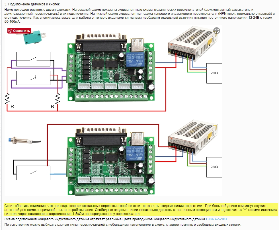

шо ж вы так мучаетесь, вот вам схема на копеечных оптопарах типа PC817, которая у меня работает

Если проверять работу схемы с неподключенными экранами датчиков, да если их еще колечки проводов не разматывать, а все рядом сложить...
Но в принципе достаточно все провода рядом друг к дружке положить, и взаимные помехи обеспечены. Особенно с шикарным усилителем на дарлингтоне.
Таки да, помех будет меньше, если между выходом этого датчика и минусом резистор воткнуть ом на сто. Точнее между входом ключа и его COM.

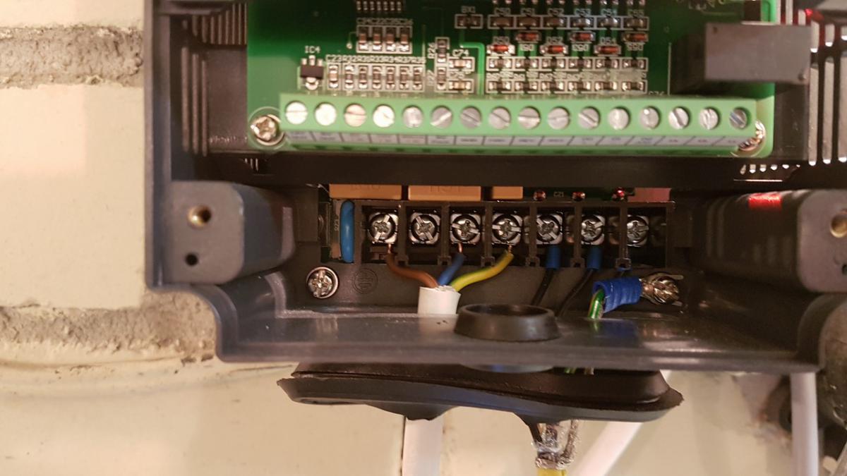

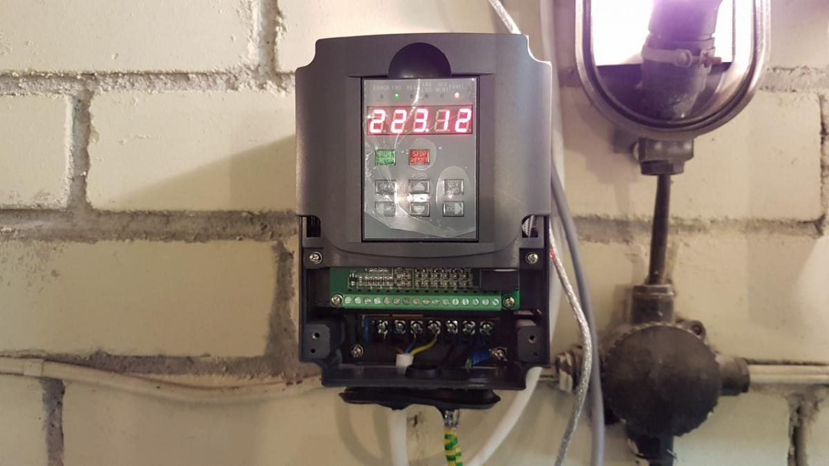

Поставил датчики (NPN NC), подключил PROBE, подключил кнопку стоп, все работает, HOME станок находит и обнуляется. Проблем нет...
НО!
После включения шпинделя, сразу выбивает, что кнопка E-STOP активировалась.... (при включенном в сеть инверторе - все хорошо, как только нажал старт шпинделя - сразу глюки...) иногда вылазила надпись LIMIT trigered
Отключил кнопку СТОП из пина P10 (вообще с платы контакты снял) - все равно выбивает, что срабатывает... (в настройках тоже почистил, все удалил)
Снял PROBE из гнезда - улучшений - нет
Все поотключал, все Pin 10, 11, 12, 13, 15 (т.е. все датчики отключил) - тогда все работает. Станок фрезерует, нигде никаких срабатываний ложных  - нет!

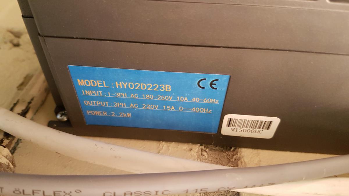

Шпиндель и инвертор никак с компом и платой контроллера не связан, только запитан в розетку и соединен со шпинделем....
Кабеля экранированные только на: шпинделе и на всех 3 шаговых двигателях.
Поставил на все провода вот такие фильтры
но, ничего не изменилось... :(
НАЧИНАЮ уставать от этого проекта - столько геморроя на пустом месте... КОШМАР (на старом станке, все провода были - простые не экранированные - многое делалось на коленке - все пахало, проблем не было...)
Может проблема в инверторе для шпинделя? На прошлом станке он был несколько другой (визуально)
Станок заземлен.
Кто нибудь знает - куда копать?
