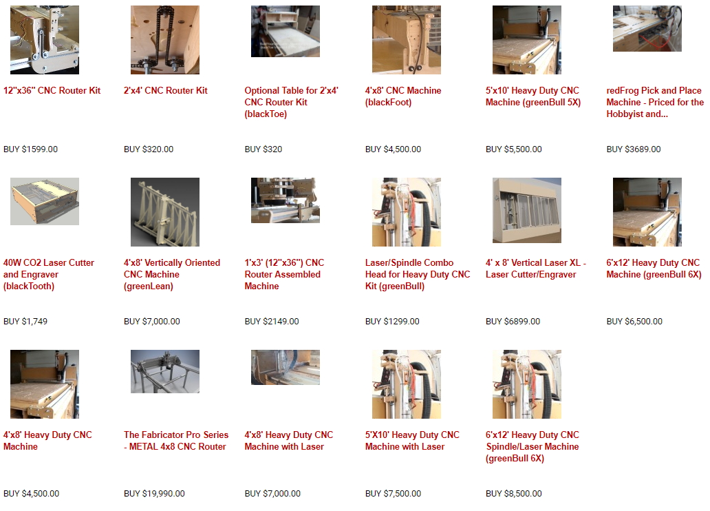

Для проверки точности, в интернете нашел, что можно например сделать два круга по 60мм, фрезеровать один - внутри контура и второй снаружи контура, и после проверить - войдет ли один в другой и насколько точно...
Проверил, вроде плотно входит. Одним словом - цепной привод еще меня пока не подводил - даже мелкие детали на рабочем поле 2.5х1,25м (а ведь на таком поле и погрешности - допуски больше, чем на малом поле) - делает очень точно... Для мебели и изделий из дерева - точность очень высокая - хватает за глаза.
В Америке, вообще KIT-ы (набор, конструктор - сделай сам, с пошаговой инструкцией - видео как собрать) CNC из фанеры на простых комплектующих и цепном приводе делают, можете цены глянуть...
Размеры поля - разные... - вообще молодцы - красиво оформили, все этапы сборки прописали - показали, цены указали.
с видео тут
https://buildyourcnc...-v4-2x4-milling
А почему бы и нет, если начать знакомство с ЧПУ с такого станка...
