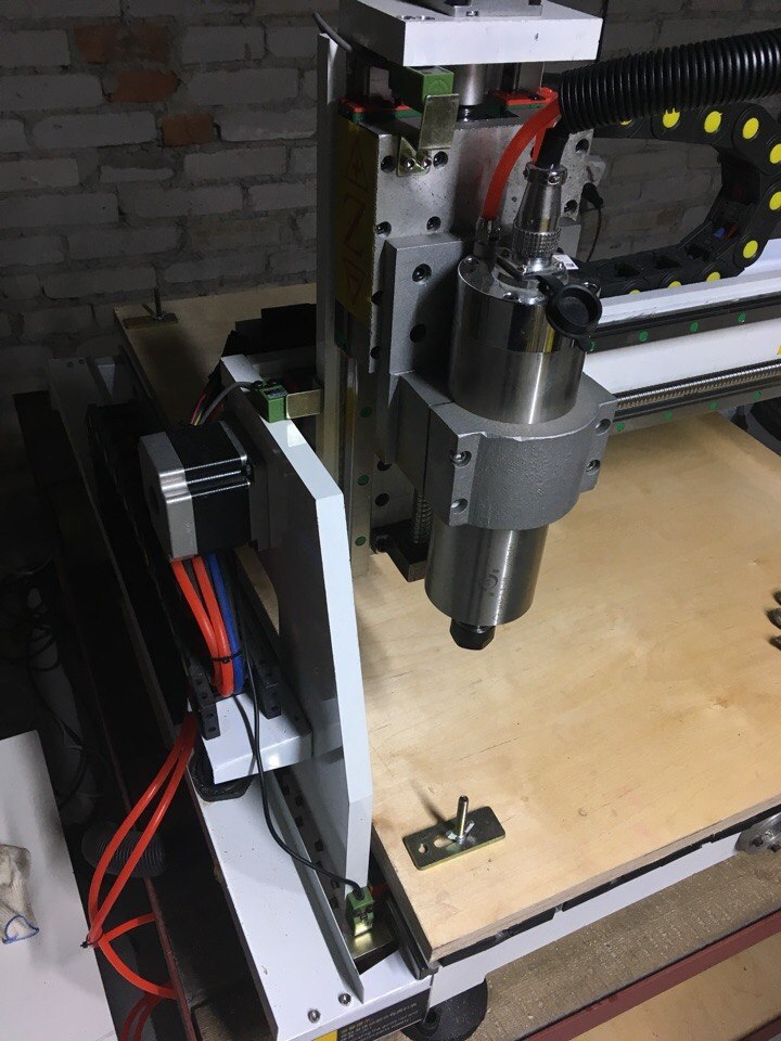

Всем доброго времени суток, приобрели мы китайский станок cnc router 60x90x15 и столкнулись с рядом проблем:
При запуске поиска дома станок ехал в обратную от концевиков сторону по осям Х и У. С осью Z все было нормально.
Решили это редактированием файла public.dat. Изменили направление в отрицательную сторону и оси стали нормально доезжать до концевиков, но они начали отъезжать, затем обратно возвращаться на концевики и оставаться на них же. С Z все по прежнему хорошо, ее не трогаем. Опять же поковырялись в том же файле, нашли нужную строчку и поставили отрицательное значение. Теперь все стало хорошо, дом находит, отъезжает, все работает, кроме одного: при движении от дома станок едет в минус. Т.е. он нашел дом, обнулил координаты, жму кнопку X-(чтобы отъехать в другую сторону от концевиков) и уезжаю в минус. Мое рабочее поле становится не от 0 до 600, а от -600 до 0. Можно ли как-то сделать оси зеркально? Если во вкладке manufactury у меня область механических координат выбрана от 0 до 600, то по после калибровки  я не смогу отъехать от концевиков, только на них. Если выбрана область от -600 до 0, то могу ехать на всю длину. Можно ли как-то эту проблему исправить? Прикладываю фотки настроек, скрины сделать не получилось, потому что на рабочем компьютере нет интернета и флешки под рукой не оказалось. Так же прикладываю фотки изменений в паблик.дат и фотки станка. Версия студии 5.5.60

Прочитал данную тему, но ответа на вопрос не нашел. Нужно изменить значения для блоков Х и У по отдельности?  Если поставить галочки на том, чтобы оси Х и У были зеркальными, то ничего не происходит. Скорей всего я что-то не понимаю. Калибровка проходит нормально, но дальше станок поедет, только если рабочее поле в минусе. Проблема только с осями Х и У

Верните станку нормальную энцеху и просто настройте ее. Ничего в публике править вам не надо. Вам одну обмотку на двигателе "переворачивать" надо, если ось не туда едет.
