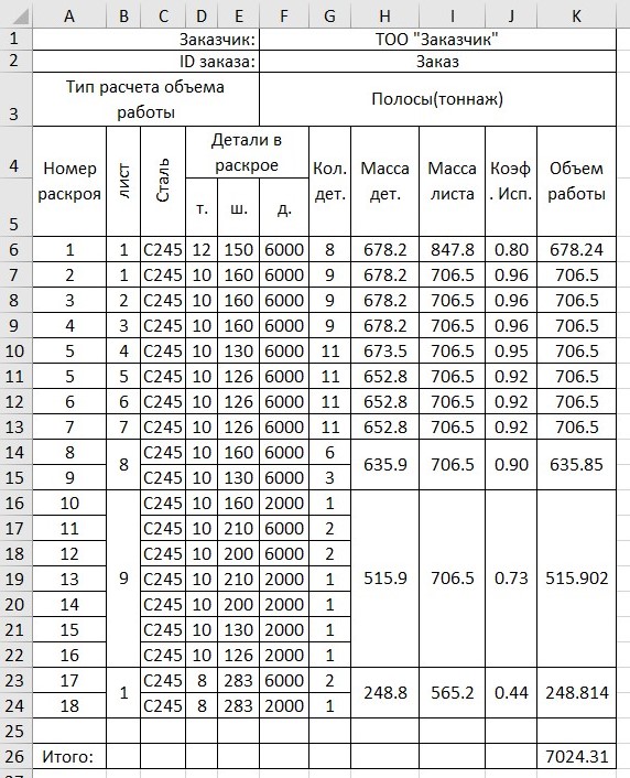

приветсвтую, коллеги. уже много времени бьюсь над отчетами пронеста. вроде в подобных делах уже опыт имеется. делал отчеты для Plant 3D, Tekla, даже в AdvanceSteel имелся опыт переделывания и создания спецификаций, но об FR все мои навыки бессильны.
пытаюсь создать шаблон отчета для акта выполненных работ. сейчас этот акт делаю в экселе и выглядит он вот так:
естественно это занимает очень много времени и ручной труд практически всегда с ошибками и корректировкаи: то одно забыл, то другое лишним вписал.
возможно ли сделать такой, ну или близко похожий и легко допиливаемый в экселе, отчет в FR? в текле такой отчет за "пол часа" сделал бы: хоть в чертеж вставляемый хоть в эксель выводимый.
в стандатрных отчетах 2019 версии есть по содержанию очень похожий, но по оформлению вообще неподходящий, называется "Информация о раскрое с использованием одной головки"
подскажите доходчивую литературу по FR хотя бы по атрибутам
заранее признателен за любую помощь и подсказки
Здравствуйте
А исходя из каких показателей рассчитывается объем работы в последней колонке у вас?
Начал закидывать и не совсем понятно

Здравствуйте
А исходя из каких показателей рассчитывается объем работы в последней колонке понятно
Здравствуйте.
Если коэв использования больше 0.9 то считается масса листа если меньше тотвычисленная масса деталей на листе
