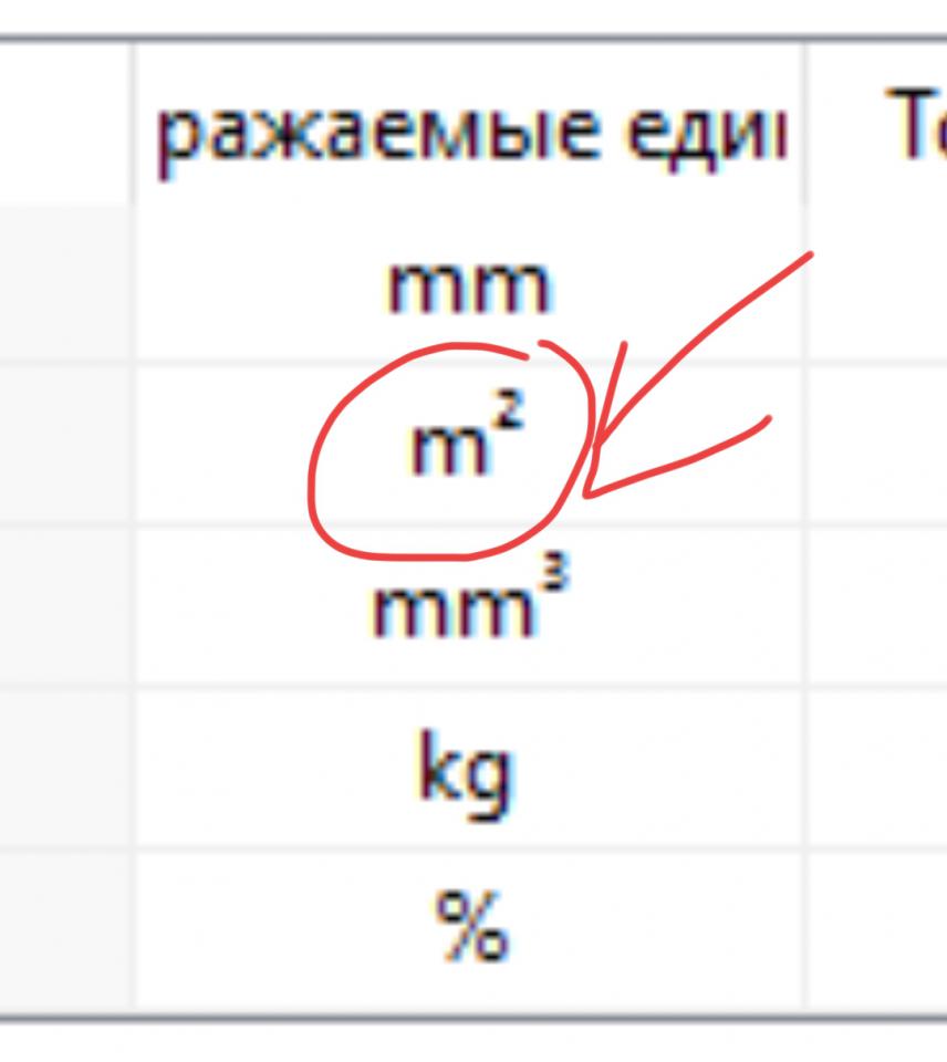

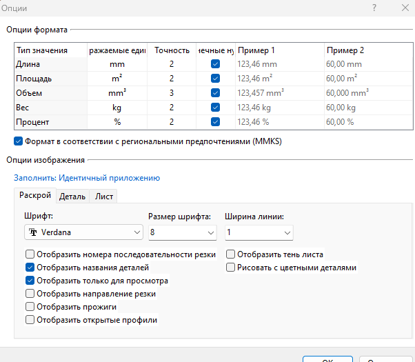

И еще вопрос, как изменить в показаниях  [MtcFormatArea(<Part."dArea">)] с кв.мм на кв.м  и чтоб показания были в формате "0,001 кв.м"
Нашел только как изменить знаки после запятой, как поменять мм на м там не встретилось. PRONEST 2019. Но все равно премного благодарен.  :good:

Ой забыл умножить
[<Part."dArea">*2/1550+(<Part."dCutLength">*25.4*<Material."dThickness">*25.4)/1000000]
Так там настройках тыкните на мм и выберите м
