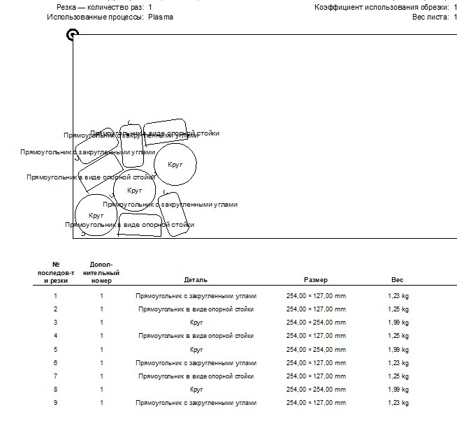

Отправлено 04 Январь 2021 - 18:46
Здравствуйте, друзья. Всех с наступившим Новым годом и наступающим Рождеством!
Подскажите пожалуйста, как сделать так, чтобы детали не повторялись в отчете?
Заранее спасибо!

Здравствуйте. Скажите пожалуйста, а у Вас нет стандартного отчета, чтобы были только цифры , толщина листа, ширина, марка стали. и для каждой детали № п/п, наименование, длина её, ширина, масса, площадь длина реза и кол-во проколов. Самое главное, чтобы значения в отчёте не повторялись? Я новичок, пробовал переделать старые отчёты, но, почему-то не подтягиваются данные. Спасибо заранее.
Здравствуйте
масса, площадь длина реза и кол-во проколов указаны в единичном числе, если будет нужно то допишите   к значениям умножение на количество деталей(<NestPartUnique."cNested">) и повторы(<Nest."cTimesCut">)

Единственное, Вы не могли бы уточнить, в отчёте хотел разнести размеры по отдельным столбцам, чтобы потом было проще в эксель вставлять для расчёта, а там в формуле указано число 25,4, что это означает? [Round(<Part."dLengthNoLeads">*25.4)] X [Round(<Part."dWidthNoLeads">*25.4)].
И как всё-таки в стандартном отчёте убрать, который "отчёт с использованием одной головки" убрать эти повторы деталей? Ставил галочки, как Вы указали в прикрепленном изображении, но они всё равно появляются...
Спасибо.

Данные из пронеста в отчет идут в английской системе мер
25,4 мм = 1 дюйм
Настройки отображения из скриншота актуальны для правильной работы моего отчета, в стандартном отчета пронеста датабанд выводит последовательность резки

А её отключить и вообще удалить нельзя (последовательность), чтобы строки были уникальны и не повторялись?
Ну так это же все и сделано в моем отчете ранее
Но раз вам так нужно изменить стандартный то вот

Отправлено 13 Январь 2021 - 12:47
Отлично работает!
Большое Спасибо!
Скажите пожалуйста, а как Вам удалось это добиться (если, конечно, не секрет). Дело в том, что я так и не нашёл, как это удалить.
