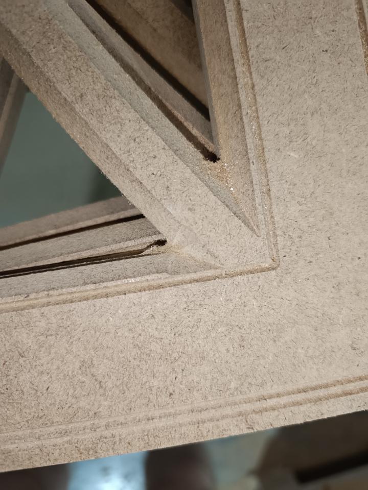

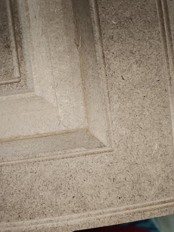

Я ведь с одного установа прохожу и контур, и углы, поэтому у меня точно неравномерность материала по толщине не влияет.
Но вот о чем я точно забыл, так это фото станка попросить. А он-то оказывается гнется и/или люфтит.
просто попробовал сменить направление резания с "попутного" на "встречное", и, о, чудо!!! Всё ровненько! Никаких выступов "шишек"

Наклоны шпинделя относительно плоскости реально влияют на картинку.
Самый показательный пример-радиусный фасад. Если радиус его "загиба" не соответствует прописанному в САМе, то шпиндель однозначно будет резать с наклоном. А если еще и заготовка прижата не соосно или где-то пережата, то ваще результат непредсказуем, и не только в углах.
1. Жесткость станка (ллюфты).
2. Мощность шпинделя.
3. Наклон шпинделя.
4. Скорость резки (ускорение).
5. Количество проходов.
6. Направление резки.
7. Высота выхода из заготовки.
8. Угол прописанного конуса.
9? В САМах есть понятия точности при граверной фрезеровке: точность хорды, длина шага и прочее

Добрый день, не могу решить проблему, при гравировке с подрезкой углов v-образной фрезой вылезает неровность в точке входа, проблема появилась не так давно, не могу понять причину, до этого запускал по этой же программе и всё было отлично, сейчас же вылезает это.
