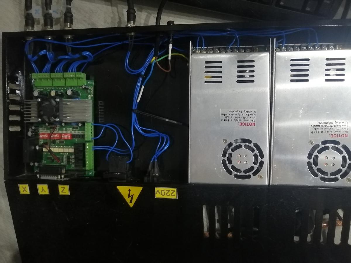

Отправлено 11 Январь 2026 - 03:39
Привет всем!
Давно почитывал форум, исследовал плюсы и минусы ЧПУ.
В общем изучал-изучал и купил на Новый год мелкий БУ TWITTE для резки дорожек на платах. Ну и с запасом под мои мелкие хоббийтые задачи. И промучился я с ним все праздники  :lol2:
Со станком приобрел ПК с установленным ПО: Match3. Похоже Match3 взломанный.
Какая проблема - не работает станок нормально. С продавцом возможности связаться нет, ушел в закат :nea:
Ситуация:
1) сделал простенькую модель в арткаме
2) перенес ее на комп с ЧПУ и запустил программу
3) в первый раз ЧПУ вырезал почти то, что надо (я ошибся с позиционированием и она сместилась немного). Попробовал сделать вторую черновую заготовку. На выходе получилось что-то похожее не на ожидаемый результат, а ерунда какая-то (очень похоже на смещение по оси X. может и по YZ смещения есть, не уверен).
Заметил что во время работы станок останавливался и издавал жужжание стоя на месте что ли. Но станок не уперся в пределы по осям. Кстати, концевиков нет.
Также заметил что в ручном управлении если быстро нажимать на клавиши (например 10 раз вправо), то в какой-то момент может оказаться так, что клавиша зажата, а станок не перемещает фрезу. И это для любой оси вроде как.
Благодаря багажу знаний с этого форума, заподозрил проблему в LPT проводе. У него не было экрана. Сделал новый провод, почти 2м вместо 1.4, сделал экран, все прозвонил, заземлил, отревезировал блок питания-драйвер (хлипкие контакты заменил на жесткие, затянул провода, заменил вилку), заземлил драйвер (плата управления).
Сейчас попробовал 10 раз нажать на клавишу перемещения и заметил, что проблема сохранилась.
Комп с LPT старый, ОС Windows XP. Какие данные еще нужны?
Станок Twitte cnc от каменского завода (но по сборке больше похоже что из каменского подвала).
Станок подключается к драйверу по LPT и кабелями питания (двигатели). Под рукой фото станка нет, да и поможет ли оно..
Пока у меня закончились идеи. Есть предположение в чем может быть проблема? Может какие-то дополнительные данные предоставить?

#128 OFFLINE   3D-BiG
Отправлено 11 Январь 2026 - 10:19
Если при этом двигатель трещит, то это электромагнитная пробуксовка из-за либо превышения ускорений либо из-за завышенных скоростей для данного состояния механики ( заниженное питание драйверов шаговиков, грязь, кривизна и прочее может вызывать ) или неподходящая по характеристикам материнка, либо операционка в которой непофиксили всякие левые для  работы Mach службы....
С Масh-3 стараюсь не работать по причинам, о которых писал не раз, но волею судеб с полгода назад ( весна- лето) пришлось с ним через LPT-порт ковыряться и со спецплатами и с самой дешнянкой из Китая, которая показала себя с лучшей стороны, т.к. только на ней он заработал как система управления токарником. так вот на самодельном 3-х метровом LPT-кабеле сделанном из двух разъемов под ленточный провод и ленточного провода работал без проблем - даже не пришлось делать экрана на ленту...
Если такое, то повод все-таки настроить динамику станка или настроть комп или даже заменить ,если тест порта покажет, что в данном случае он бяка ( несколько раз здесь на форуме описывали как тестировать порт - когда понадобилось нашел быстро, но сейчас не помню где и искать лень)....

#130 OFFLINE   lkbyysq
Отправлено 12 Январь 2026 - 12:35
Заметил что при запуске фрезы (прям в момент запуска) чпу чаще не реагирует на нажатие стрелок.
Проверьте кабель шпинделя.
До шпинделя должны доходть ТОЛЬКО ТРИ фазных провода. Земляной провод и/или экран должны около шпинделя повиснуть в водздухе (не подключать!!!). А к инвертору наоборот, должны быть подключены к земляной клемме.
Сам станок заземлить отделным проводом на ящик с платой. Любые другие соединения земли станка с землей ящика с платой должны быть оборваны возле станка.
Никаких "голых" экранов. Все экраны только в изоляции.
Ящик с платой заземлить через провод питания в розетку.
Включать станок в розетку ТОЛЬКО через фильтр типа Пилот.
Если не помогло:
Три фазных провода шпинделя вблизи инвертора  вместе пропустить через ферритовое кольцо  (три-пять витков).
Сообщение отредактировал lkbyysq: 12 Январь 2026 - 12:47

#132 OFFLINE   lkbyysq
Отправлено 12 Январь 2026 - 20:06
Провода питания шпинделя идут рядом с проводами шагового двигателя
Силовые провода рядом с силовыми - практически плевать.
Фильтра, к сожалению, нет. Критично?
Если нет инвертора - не скажу.
На двигатель шпинделя и ШД - свой блок питания.
На плату - свой блок питания.
И вот фотку этой платы сюда. Пусть парни увидят.

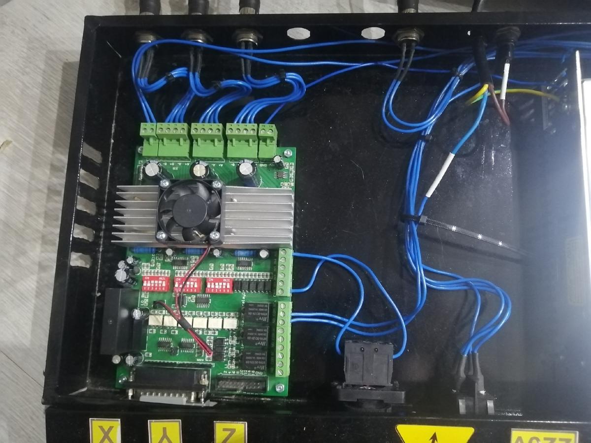

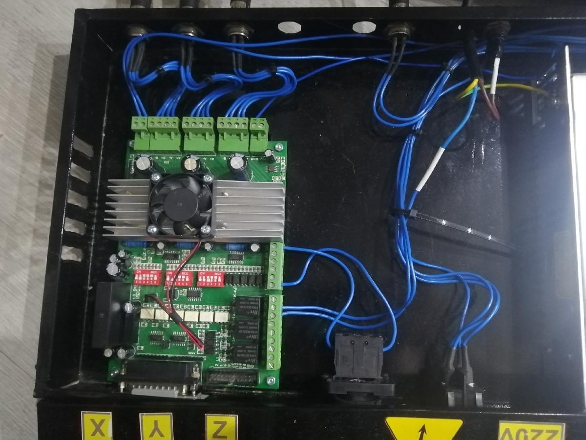

#134 OFFLINE   Иван Макаров
Иван Макаров
Отправлено 27 Январь 2026 - 22:57
В общем, детально исследовал проблему. Закономерность найти не удалось. Периодически что-то с шагами по оси Х. По другим осям проблем замечено не было, но не факт что их нет. Просто по оси Х фреза сильно уходит и это сразу видно.
Стабильная проблема с осью Х.
Размер G-Код файла 305кб
Фото платы драйвера и источников питания прикрепил

#135 OFFLINE   lkbyysq
Отправлено 27 Январь 2026 - 23:58
Полярность степа в маче меняли? (Active low, что-ли...)
Сообщение отредактировал lkbyysq: 27 Январь 2026 - 23:59

#137 OFFLINE   lkbyysq
Отправлено 28 Январь 2026 - 00:20
Это может отодвинуть фронт импульса степ от фронта импульса дир. А значит медленный по тем или иным причинам драйвер успеет отреагировать на смену полярности дир.

#138 OFFLINE   Иван Макаров
Иван Макаров
Отправлено 28 Январь 2026 - 00:31
Можете подробнее подсказать где сменить параметр в матч3?
Сейчас подумал, а может быть пропуск шагов из-за высокой скорости станка? В общем я режу пенопласт, скорость ему задал 300. Пенопласт режу для теста тк шума при резке нет, да и станок быстрее ходит.
Не знаю насколько быстро должен работать ЧПУ, но меня и 300 по скорости не устраивает (хотелось бы раз в 5 побыстрее).
Пенопласт сопротивления создавать не должен, следовательно станок, наверно, и шаги пропускать не должен.
#139 OFFLINE   lkbyysq
Отправлено 28 Январь 2026 - 00:40
Поройте инет, найдете. Я мачем не пользуюсь. Знаю, что есть такая нстройка. Скорее всего в свойстах оси.
Вы очень сильно ошибаетесь, думая, что пропуск шагов вызывается сопротивлением на валу двигателя.
Пропуск шагов в 90% случаев вызывается т.н."резонансом ШД".
Хороший драйвер лучше справляется с резонансом, чем плохой.
Поменял на время на станке хороший драйвер на тоже хороший, но на 10 лет старше - предельно достижимая скорость без потери шагов снизилась вдвое
При всех прочих равных параметрах драйверов.
Сообщение отредактировал lkbyysq: 28 Январь 2026 - 00:41
#140 OFFLINE   Иван Макаров
Иван Макаров
Отправлено 28 Январь 2026 - 00:53
А целесообразно вообще менять мой драйвер-плату (на поновее, пошустрее, желательно чтобы мозги не делал)?
Хотелось бы чтобы станок результат делал, а не мозги мне парил :crazy: Буквально пытаюсь выточить модельку 5x5см, а он и с этим не справляется.
