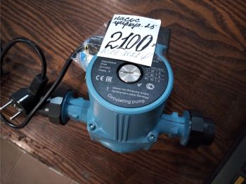

интересует рабочая связка охлаждения водяного шпинделя 2.2 кв на радиаторах с вентилятором при минимальном объеме охлаждающей жидкости.
дело в том что мне необходимо разместить систему охлаждения шпинделя на портальной балке.
пока только придумал что будет небольшая металлическая емкость и радиатор печки с вентилятором от автомобиля. есть помпа аквариумная на 80W.
не нашел на форуме подобную связку. Может кто где видел готовые проверенные решения. помогите советом пожалуйста

#109 OFFLINE   lkbyysq
Отправлено 22 Сентябрь 2022 - 19:04
ну я серьезно если что, если бензонасос качать будет
У меня надежно, без замечаний, работают только насосы такого типа. Три года.
Аквариумные жили не дольше полугода (три штуки).
Автомобильные для печки (Bosch) не более года (три штуки).
Если кому-то повезло больше, чем мне - верю.
вот нашел такой. думаю надо брать
+ радиатор печки с вентилятором.
хватит на 2.2 без емкости в замкнутом контуре, на тосоле и коротких трубках??
расширительный еще нужен бачок? от машины.
Можешь мою связку в словах доукомплектовать на свое усмотрение?
спасибо
какой радиатор и вентилятор лучше всего будет охлаждать?
я пока за железками сгоняю. как ответишь буду покупать охлаждение

ну насос то такой же да. как у вас?
#114 OFFLINE   lkbyysq
Отправлено 26 Сентябрь 2022 - 15:26
Да, насос суть такой же.
Где вся эта лабуда с насосом, радиатором, вентилятором, расширительным бачком жить будет на портале - хз.
Насос этот тоже греется нехило так. Вот сколько мощности на нем написано, столько и грелка из него. Охлаждается жидкостью в системе. Градусов до 50-ти.  Может поэтому его не любят.
Мне не мешает. У меня магистраль длинная, метра четыре-пять трубки. В бачке литра два.
А на втором станке все восемь метров. С потолка свисают. В бачке литров пятнадцать.

#117 OFFLINE   yaso73
Отправлено 27 Сентябрь 2022 - 13:43
Если собираетесь катать это всё на балке - надо небольшой насос.
12В 60 Вт микро электрический мембранный Водяной насос автоматический переключатель высокого давления автомойка Спрей Водяной насос 3-5л/мин
По вот такому тексту найдёте на алишке насос.Работоспособный вполне(годами работают),компактный.Продавит жигуаровский отопитель салона(в простонародье "печка") однозначно.Не жлобите насосы за 600 рублей - возьмите в ценнике от 1килорубля.Есть они там хоть 12В,хоть 220.
Не претендую на вторжение в ваши проектно-технологические мысли,но на портал бы это всё корячить не рекомендовал.
Так как случаи бывают разные,а обременённый лишними вибрациями блок охлаждения,протекая сверху(и соседствуя с аспирацией) - доставит много приятных воспоминаний,чем протекая на полу и чуть-чуть в стороне.
Но это,разумеется,дело ваше личное.Я не смею указывать.
В случае отказа от схемы размещения на портале - подходит любой дренажный насос из "мурлен мурла" за 2,5-4тыр.Работает практически вечно(три года точно,в режиме 12/12,на производстве). Потребует прокладки охлаждающей магистрали к шпинделю.Бесхитростная процедура,выполняется шлангами диаметром 6мм.Продаются везде.Недорого.Позволяет утопить его(не Вархуила,а насос) в бочке 50-60литров(800 рублей в "магните") и никогда не вспоминать про расширительные бачки,радиаторы и пр. излишества нехорошие.Есть нюанс по переходнику с родного диаметра плевалки насоса на диаметр пластикового шланга.Ключевое слово "конус",но и варварские методы работают.Лехко гоняет жидкость через 12 метров шлангов.
Можно,конечно,поддаться на советы питерского экспериментатора и вмандить туда насос,которого хватает на систему отопления дома :rofl: ...
Если,таки,будете оригинальничать и строить систему охлаждения на портале - не забудьте прилепить два "аларма". Первый - на сбой подачи жидкости. Второй - на перегрев самого шпинделя.
С другой стороны: не отпускает очучение,что я участвую в чужом бреду.У меня на аквариумной помпе работал 3квт шпиндель.Ни разу не плакал за перегрев. :pardon:
В сложные эксперименты с насосами я был вынужден ввязаться,после экспериментов с многошпиндельными конструкциями.
А когда там один шпиндель - не делайте смешно.
:hi:
