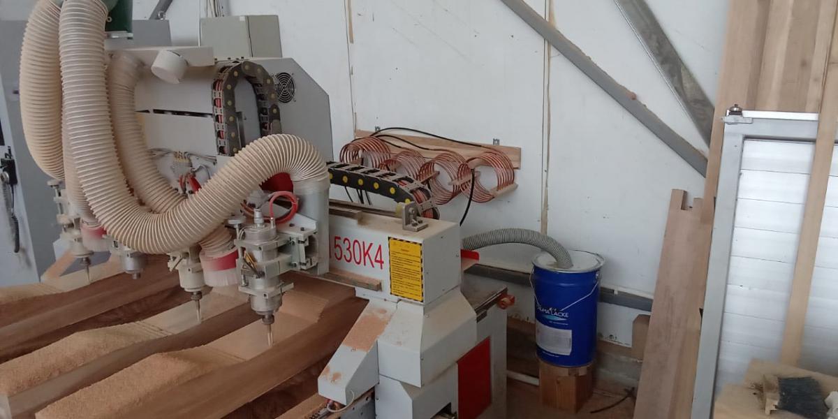

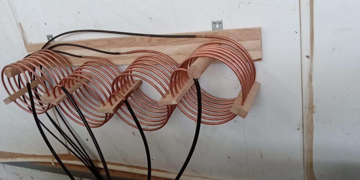

Отправлено 12 Август 2021 - 16:32
При т. воздуха в цеху днем +38 с теплоотводом т-ра упала на 8 градусов
была (после 5 часов работы 4-х шпинделей) 76 град стала 68 соответственно, но все равно рука "не держит"

#100 OFFLINE   3D-BiG
Отправлено 12 Август 2021 - 18:48
Проще не змеевики делать, а прижать трубки к раме станка - пусть рама выполняет функции радиатора и теплорастекателя... Отдача тепла будет лучше...
Сообщение отредактировал 3D-BiG: 12 Август 2021 - 18:49
