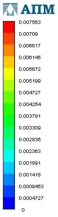

Приветствую всех! Все ранее высказанные доводы о профиле под направляющие я выслушал и сделал выводы. Однако мне стало интересно где и как их выгоднее крепить чтобы обеспечить наибольшую жесткость (минимальные линейные перемещения), для этого в компасе я создал модели проката согласно ГОСТам (у них там есть библиотеки) длинна моделей и прилагаемая нагрузка везде одинаковые прокат брал тот который можно  достать у нас. Высота проката принята была 160мм длинна без поддержки 700мм,толщина стенки трубы 6мм (у нас нету толще), все закреплено с двух сторон жестко нагрузка 1000Н вниз (вес портала, осей, рабочего инструмента) и 300Н в сторону от стола (нагрузки возникающие при движении оси у с шпинделем) за неимением точных данных по нагрузкам делал на глазок просто для понимания предполагая, что разные размеры одного профиля проката будут вести себя похоже. Итак, хуже всего показал себя швеллер вертикальной плоскостью повернутый к столуШвеллер плоскость к столу_map_USUM.jpg Швеллер плоскость к столу_USUM.jpg
пятая труба рельс снаружи снизу у краятруба рельс снизу с наружи у края_map_USUM.jpg труба рельс снизу с наружи у края_USUM.jpg ,
 четвертый швеллер, вертикальная плоскость наружу, Швеллер плоскость от стола_map_USUM.jpg Швеллер плоскость от стола_USUM.jpg
третья труба рельс снаружи у края с верху,труба рельс с наружи  сверху у края_map_USUM.jpg труба рельс с наружи  сверху у края_USUM.jpg
вторая труба рельс по центру сверху,квадрат с рельсой по середине_map_USUM.jpg квадрат с рельсой по середине_USUM.jpg
и первая получилась труба рельс сверху у края противоположного столу труба рельс сверху у края_map_USUM.jpg труба рельс сверху у края_USUM.jpg данные на шкале в миллиметрах.
Да еще пара моментов. Масса трубы почти в 2 раза больше массы двутавра и швеллера но и цена её в 2 раза выше притом, что четвертое расположение вполне себе жесткое. Для себя я выберу трубу так как помимо указного  выше есть еще  некоторые проблемы, у нас трубы продают по 12 метров, отходов останется меньше если пустить ее еще и на портал и на ножки станины

Да нормально все, что уж сразу "торкнуло"... Озадачился человек вопросом - моделирование разных типов балок провел, посмотрел на результаты, принял какое-то осознанное решение. Как хотите, но этот подход в любом случае не хуже, чем "на глаз".
Против "выбора на глаз" ничего не имею, если за ним стоит значительный опыт конструирования станков, позволяющий "глазу" не ошибаться.

Поясняю. К примеру несколькими постами выше есть фото с перемещениями двутавровой балки, при пролете в 700 мм он изогнулся на 0,021 мм, соответственно при идеальном портале на котором отсутствуют  изгибы, при фрезеровке плоскости мы получим яму глубиной примерно 0,021 мм. Для металлорежущего станка допуски меньше чем для деревообрабатывающего, т.е. если на металлорежущем мы стремимся ловить  сотки и микроны то для деревообрабатывающего я думаю это избыточно. Понятно, что увеличение точности ведет к резкому удорожанию вот и вопрос насколько точным должен быть деревообрабатывающий станок для резьбы. Поправьте меня если я не прав, общая неточность будет складываться в основном из изгиба станины, изгиба портала  и люфтов на ШВП (ось Z), плюс сколько то процентов на остальные. Таким образом, если люфты ШВП еще можно попробовать найти то в каких пределах должны быть изгибы портала и рамы большой вопрос ведь чем жестче, тем больше вес и если большой вес для станины скорее плюс, то для портала это точно минус.

Усложню Вам задачу. Вы там не учли крутящий момент. Шпиндель по центру балки, нагрузка на кончик фрезы с рычагом равным минимум просвету под порталом. Получаем, что фреза, упираясь в материал, через шпиндель скручивает балку винтом. Численное выражение нагрузки на фрезу никто Вам не скажет. Продолжайте решать.
Лучше по-другому подойдите к конструированию.
У меня например на Зелдере балка 700 мм сделана из стального швеллера 140*80*10мм.
На Биверах девятых балка 900мм из алюминиевой трубы 170*110*5мм.
На Дятле балка 1400мм из алюминиевого швеллера 160*70*10мм.
Шпиндели везде 2кВт.
На всех станках окромя Дятла балка позволяет легко делать деревянную резьбу. Дятел же шатается, резонирует, работать можно, но медленно.
Забейте в программу моменты инерции сечений указанных балок, да смоделируйте. Получите числа, от которых можно отталкиваться.
Что до неплоскосности иконы в две сотки... Возьмите на кухне разделочную доску, да повертите ее в руках. Ну и представьте неплоскостность в миллиметр.
Можете также взять карандаш, положить его на стол. Сверху бросить сосновый брусок 50*50, концы к столу присаморезить. Сделайте этот опыт для понимания поведения деревяхи.
Большой вес шпинделя самый минус. При резьбе он только и делает, что вверх-вниз летает. Реже влево-вправо. А вперед-назад вместе с порталом совсем редко.
