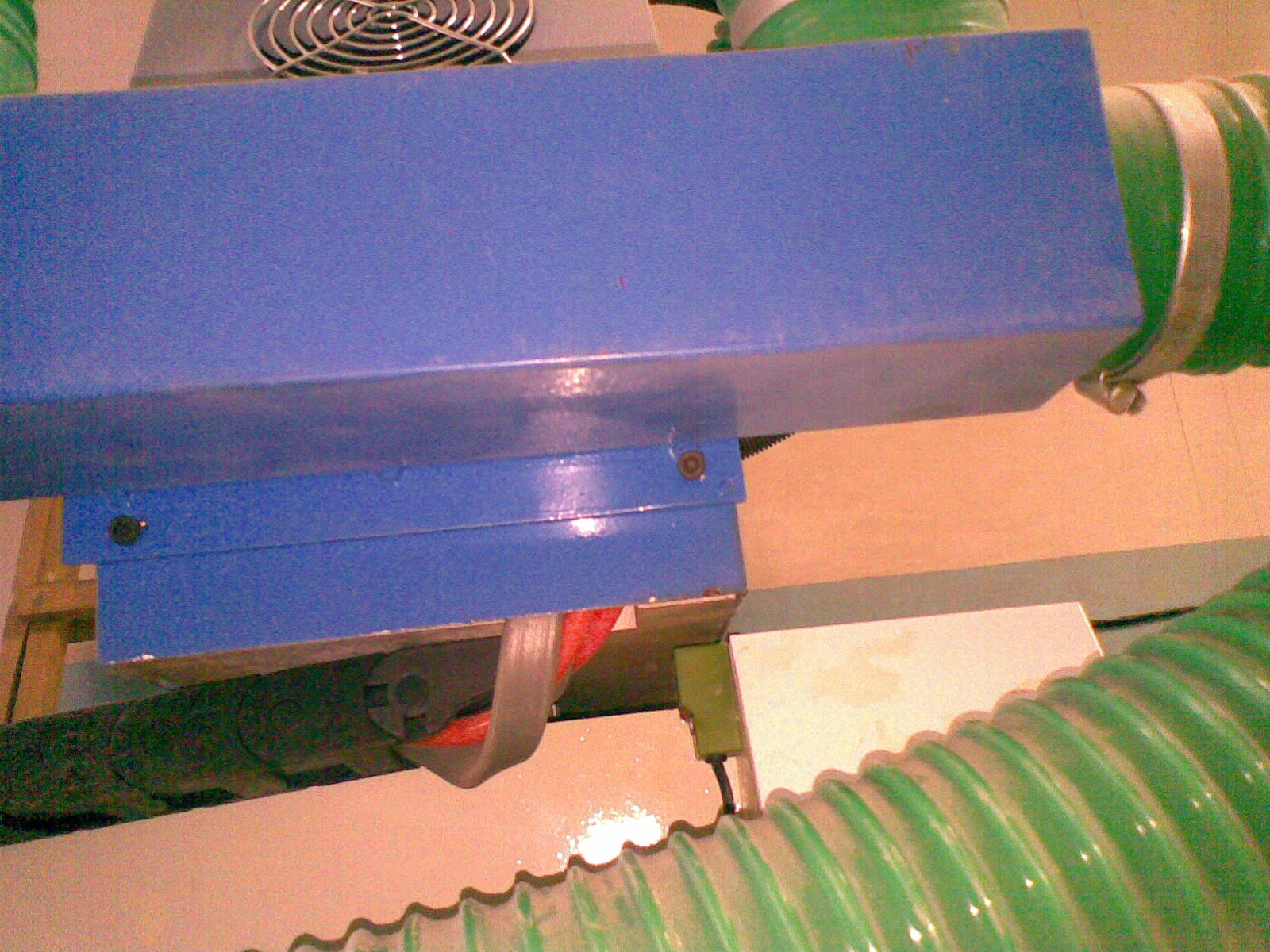

У меня датчик что по оси Х постояно горит и не реагирует на приезд балки, а те что по z и y нормально отрабатывают. И при нажатии home балка по х уезжает в противоположную сторону от датчика а если настроить приезжать в другую сторону то балка бьется об бок. Может датчик стоит неправильно или не работает вообще.

Если датчик "горит", значит питание на нем есть (светодиод зажигается при "подводе" к датчику железа), а не срабатывает потому, что нет сигнала с него. Проверьте кантакт и провод от датчика.

проверь приход на плату и отрегулируй зазор 2-3 мм... и посмотри в настройках размер стола по всей видимости стоит больше... на другом конце датчика нет, он отсчитывает сколько написано в пульте.
Датчик может светиться по следующим причинам:
1. в зоне его срабатывания есть металл и он его чувствует;
2. датчик неисправен и эта неисправность выражается в постоянно сработанном состоянии;
3. в некоторых случаях, если сигнальная шина извне сильно притянута к шине питания, то может светодиод светиться (такое наблюдал на одном станке...)
Если датчик выдает сигнал, то во многих комплектах электроники портал будет двигаться от датчика, а не на него, т.к. при нормальном срабатывании при наезде на датчик, портал вначале уходит до снятия срабатывания, а затем на расстояние безопасности, а так как здесь не снимается срабатывание - портал и идет и идет...
Если нет запасного датчика ( у некоторых станков ставят датчики для подстраховки на противоположную сторону - и его можно переставить вместо не работающего), то можно поставить микрик (кнопочный микровыключатель без фиксации положения), который поставить вместо этого датчика...

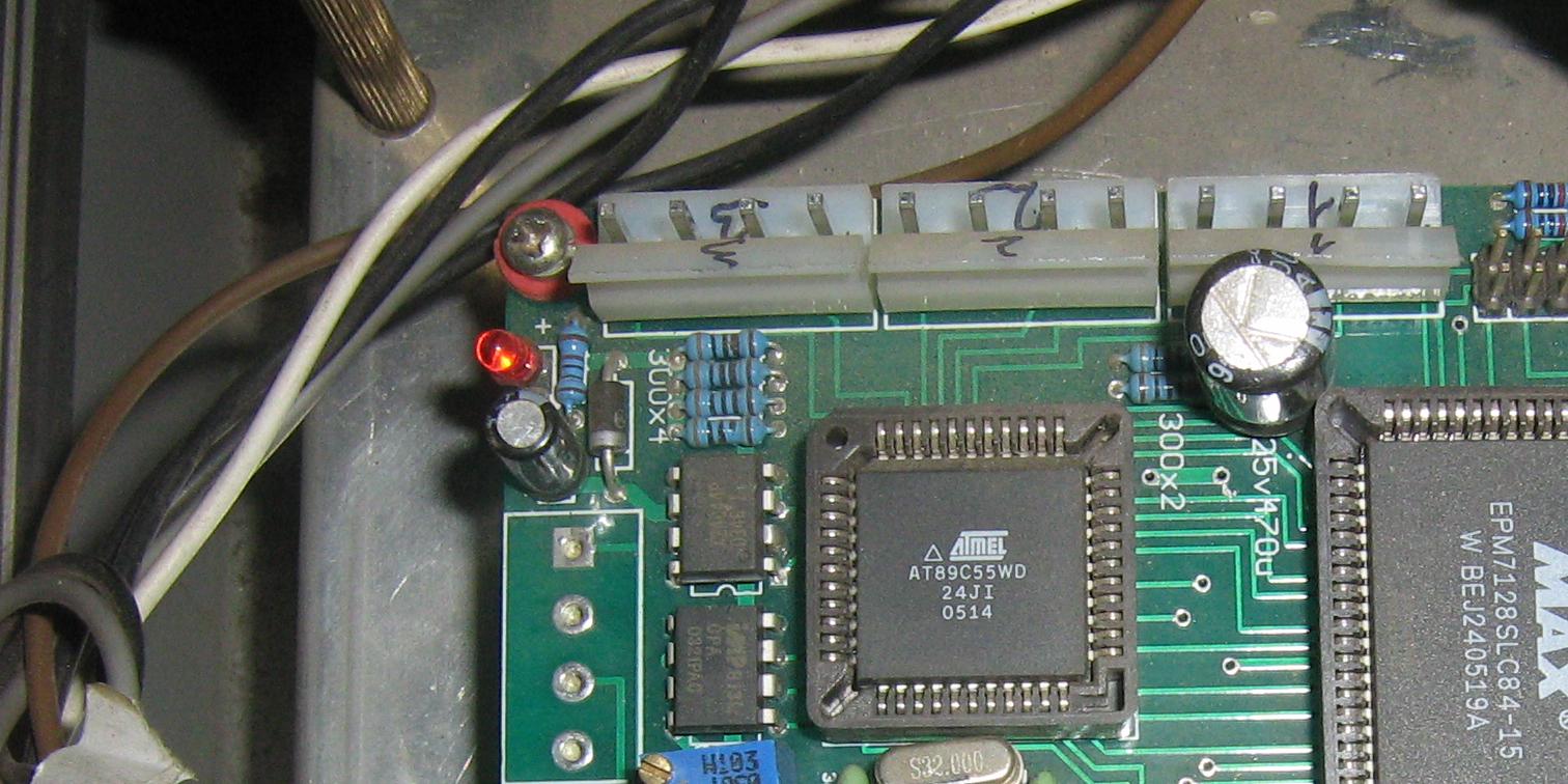

Станочек 600(X)*800(Y) JiAchen-900CE(китай соответственно).
Был пульт ещё до меня, сдох.
Поставили NC студию 5.5.60.0
Не знаю работали ли датчики вообще(контактные). Они рабочие. Когда ставили NC студию, концевики не подключили, сам смотрел, с концевых провода идут на плату(фото прилагаю), дальше идёт от этой платы шлейф на другую плату(думаю от пульта которого уже нет). На плату NC студии подключений не заметил. От NC студии есть свободные 4 провода, возможно к ним нужно подсоединять, но как понятия не имею. Если есть у кого какие соображения, просьба поделиться.
Заранее благодарен!
